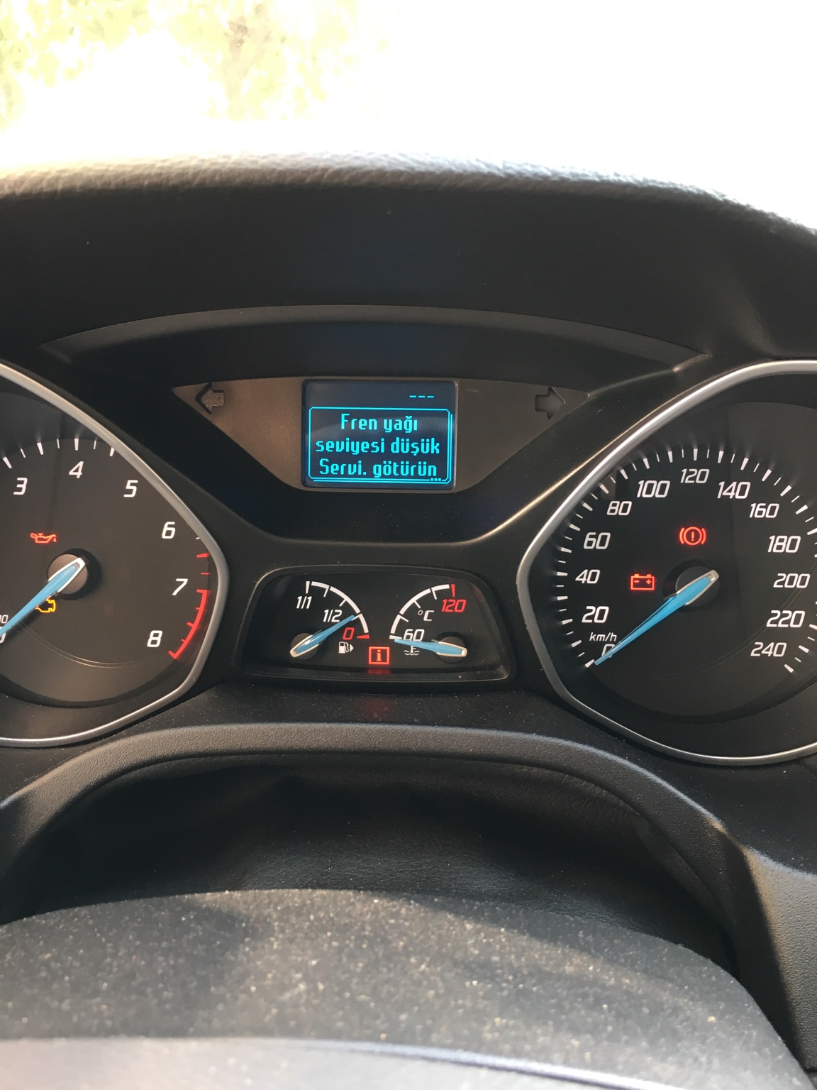

Merhaba elm kablosu bugün elime ulaştı driver'ını felan kurdum sadece yokuş kalkış desteğini yapmak istiyorum. Bana nasıl yapılacağı konusunda telefonda destek olabilecek varsa mesaj atabilir mi çok rica edicem.
17 dakika önce, Onur Tokmak yazdı:
sayfa 1 de en ayrıntılı şekilde anlatılmış kablonuz varsa zorlanmazsınız.
Bu iki uyarıyı aldım sıra sıra uygulamaya başlar başlamaz normal mi
