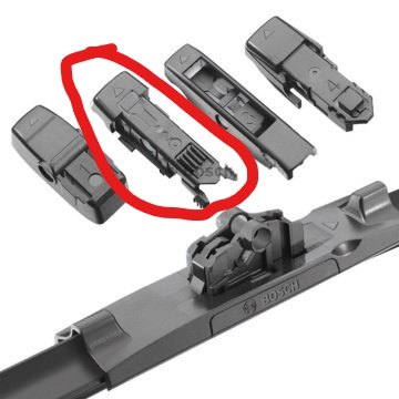

Merhabalar.. N11'den sipariş ettiğim Maxtel marka silecekler geldi. Fakat montajı yapmayı başaramadım. Çünkü sileceğin üzerine takılması gereken aparat yok.
Bosch marka eski sileceklerim şu görselde görmüş olduğunuz çizdiğim aparata sahip. Fakat Maxtel'de böyle bir aparat yok.
Merak ettiğim;
1- Bosch'un üzerinde ki bu aparat çıkabiliyor mu ? Çıkıyorsa nasıl çıkıyor ? Maxtel sileceğe uyar mı ?
2- N11'den sipariş ettiğim Maxtel silecek ile yanında bu aparatın gelmemesi normal mi ?
3- Bu aparatı sanayide herhangi bir silecek satan yerde bulabilir miyim ?

Ben sorununun ne olduğunu anlamadım.
Benim  araba da makyajlı ben  şu satıcıdan aldım .
Gelen ürün senin koyduğun resimde sağ üstteki 4 numara şeklinde geldi . Ve çok kolaylıkla yerine oturdu. Birebir aynı idi. Sadece linkini verdiğim ilandaki resimde görülüyor orijinalin geçme aparatı yönlü ama gelenler yönsüz. Yine de yerine tam oturuyor .
Eşimin poloya da aldım ama onda ufak bir sorun çıktı gelen aparat kıvrımlı sonlanıyor arabadaki parça keskin tam kliklenmiyor, tutyor ama tam kliklenmiyor. Düşer yani o bir ara ..

Eski Bosch sileceklerin üzerinde ki o ek aparatı sökmeyi denedim ama herhangi bir yolunu bulamadım. Belki biraz güç kullanmak gerekiyordur ama kırılır da elimde kalırsa tek silecekli kalırım diye cesaret edemedim açıkçası hocam. Gündüz gözü bir kez daha kurcalayacağım.
Ben de böyle düşünüyorum. Neticede aracın modeline ve markasına uyumlu silecek aldım. O aparatlardan uygun olanının da kargoda gelmesi gerekirdi. Sanayide de maxtel marka silecek bulmam çok zor. Bunların silecek üstüne takılan o başlıkları üniversal değildir. Muhtemelen sileceğe özel falan üretiliyordur diye düşündüm. Neyse, satıcıyla irtibata geçtim bakalım ne olacak.
Bana gelen üründe o 1-2-3-4 şeklinde numaralandırılan başlıkların hiç biri gelmedi hocam. Attığım görselde ki silecekte olduğu gibi çıplak halde, tamamen başlıksız geldi.
Satıcıyla irtibata geçtim şimdi. Whatsapp hattından ürünün görselini atmamı istediler. Bakalım ne sonuç çıkacak.
Çok teşekkürler yardımlarınız için.
Bir saat önce, Cenk Demirel yazdı:
Parçalar gelmeyecek ki focus golf polo hemen tüm modern otomobiller o klik sistemini kullanıyor. Parçanın kendisi (maxtel marka ise ) 4. numara şekilde yapılmış. Aparat seçme falan yok .

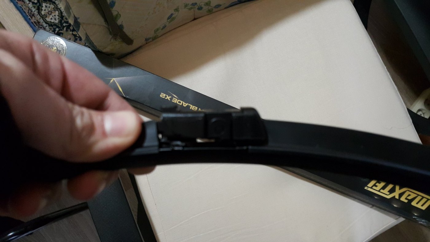

Monte edilecek kısmın resmini çekip atar mısın ? iki silecek yan yana
Bir saat önce, H. Cenk yazdı:
Üstte ki benim aldığım maxtel silecek. Altta ki aracımda şuan bulunan bosch marka silecek. Gördüğün gibi hocam bosch'un üzerinde sileceğe geçmesi için aparat var ama maxtel'de bu yok.
Ürünü de gittim sürat kargoya kargo numarası ile iade ettim. Sanayide dükkanı olan arkadaşım var. Onu arayacağım ondan rica edeceğim.
Cenk Demirel tarafından düzenlendi
