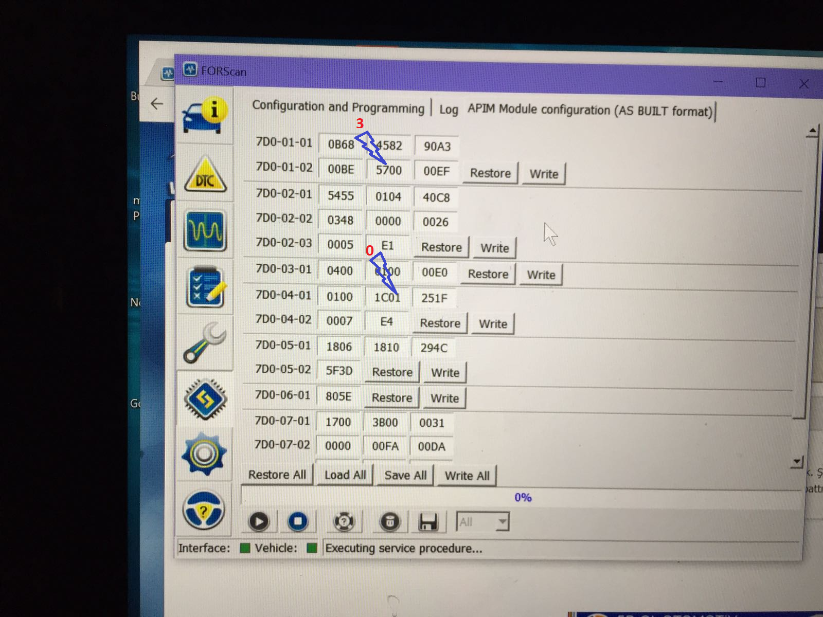

Bir kaç alternatif denedim. En iyisinin ST olduğuna karar verdim, sabitledim. Hem plakamızla da uyumlu :)
  • Yanıt 91
  • Görüntüleme 36,7k
  • Bu şekilde yapınca sıcaklık göstergeleri de geldi yukarıya .. 0100 1C01 XXXX yerine 0100 1C00 XXXX
  • Konuyu Türkçe olarak toparlayayım   Tema Ayarları: 7D0-03-01: xxxx 00xx xxxx - Ford Classics teması (mavi-beyaz tema, sync 2'ye gönderme yapan çok renkli butonlar) "benim favorim"
  • Yazılım yüklemedim. Sadece konfigurasyon değişikliği. ELM ile bağlanıp, apim as built datada bir kod değişikliği yapıyorsunuz. Basitçe: 7D0-01-02'de xxxx-xXxx-xxxx: Burada X için 7 yerine 5 yaptım.

Merhaba;
Murat bey'in tarif ettiklerini yaptım. Birkaç problemden sonra APIM modüle ulaşıp resimdeki değişiklikleri yaptım.
Sonuç başarılı. Başta murat bey olmak üzere emeği geçen tüm arkadaşlara teşekkür ederim.
