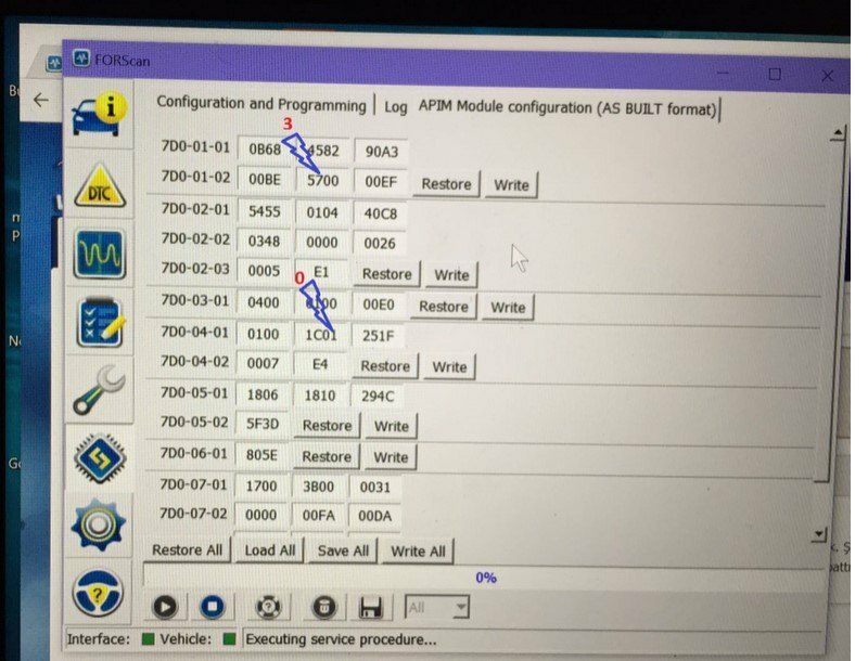

Sync 3 Ekranında Klima Kontrolü
Murat Kav.
12.08.2023 - 23:59 tarihinde, Fikret Ö. yazdı:
Merhabalar @Murat Kav. Bey. Klima sekmesi ekleyebilmek için 7--->3 şeklinde değiştirdikten sonra Restore ve write sekmesi var. Önce buradan yazdırıp daha sonra 1--->0 yapıp write all mu yapıyoruz. Veya ikisini de değiştirip write all yapsak ikisi de kaydolur mu?
Buradan uğraşmaya gerek yok artık. Apim modül konfigürasyona girin. Orada seçeneklerde klima ile ilgili iki ayar var. Bir tanesi menüye klima tuşunu ekler, diğeri sıcaklıkları ekler
  • Teşekkür 1
2 saat önce, Murat Kav. yazdı:
Çok teşekkür ederim Murat Bey. Az önce yapabildim. Verdiğiniz bilgiler için tekrar teşekkürler. Forum için belki çok basitti ama benim için büyük adım oldu.😅
