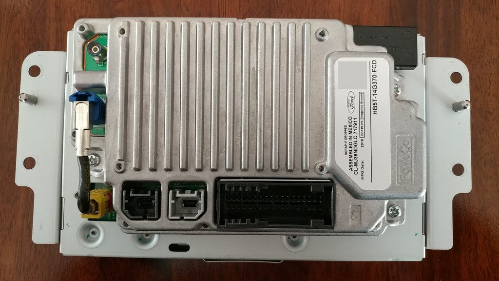

Navigasyon işi biraz zor görünüyor. Navili modülün belleği daha yüksek olduğu için, bizdeki sync 3 modüllere navili yazılım yüklenemiyor. Yoksa gps antenine kadar herşey hazır araçta. Sadece modül değişik. Bu sıkıntıyı yurtdışında, belleği değiştirerek aşıyorlar. Bu konuda araştırmayı henüz tamamlayamadım. İmkan bulup, bir modülü açıp, bellek tipine bakmak lazım. Yurtdışında değiştirebildiklerine göre piyasada bulunabilen bir şey olduğunu tahmin ediyorum.
Bahsettiginiz modülün resmi var mi? Bellekten kastınız eeprom mu var acaba..yoksa microdenetleyiciyi daha büyük kapasiteli bir mcu ile degistirmekten mi bahsediyorsunuz?

Modül, ekranın arkasında konumlanmış, sync modulü. Ekranda gördüğünüz herşeyi bu modül kontrol ediyor (Müzik sisistemi, telefon, navigasyon, ambiyans aydınlatma). Klima için de bu modüle müdahale etmiş oluyoruz ki klima modülünü kontrol edebilsin.
Kaynağını hatırlamıyorum (doğruluğundan da çok emin değilim), ancak şöyle bir şey okuduğumu hatırlıyorum. Standart sync 3 modülü 8GB hafızaya sahip. Navili amerikan versiyonları 32gb, navili avrupa versiyonu olanlar da 64gb bellekli. Eeprom, mcu gibi ifadeler pek bana yakın ifadeler değil :) Ancak cep telefonuna benzer bir yapı olduğunu sanıyorum.

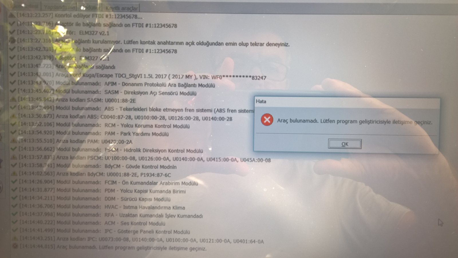

WP_20170921_14_14_49_Pro_LI.thumb.jpg.1647dbf587a347d2424ce8ba78221631.jpgdenedim araç böyle hata veriyor. Ne yapabilirimbilgisayar w10
imageproxy.php?img=&key=e35e4aacc1fefbb73bd87f793ffed5796e984cb3e592275fa0e997d8fc011748WP_20170921_14_14_49_Pro_LI.thumb.jpg.1647dbf587a347d2424ce8ba78221631.jpgdenedim araç böyle hata veriyor. Ne yapabilirimbilgisayar w10
Elm modifiyeli ise HS-CAN moduna (switchin tersi yonune) alıp kontağı açın

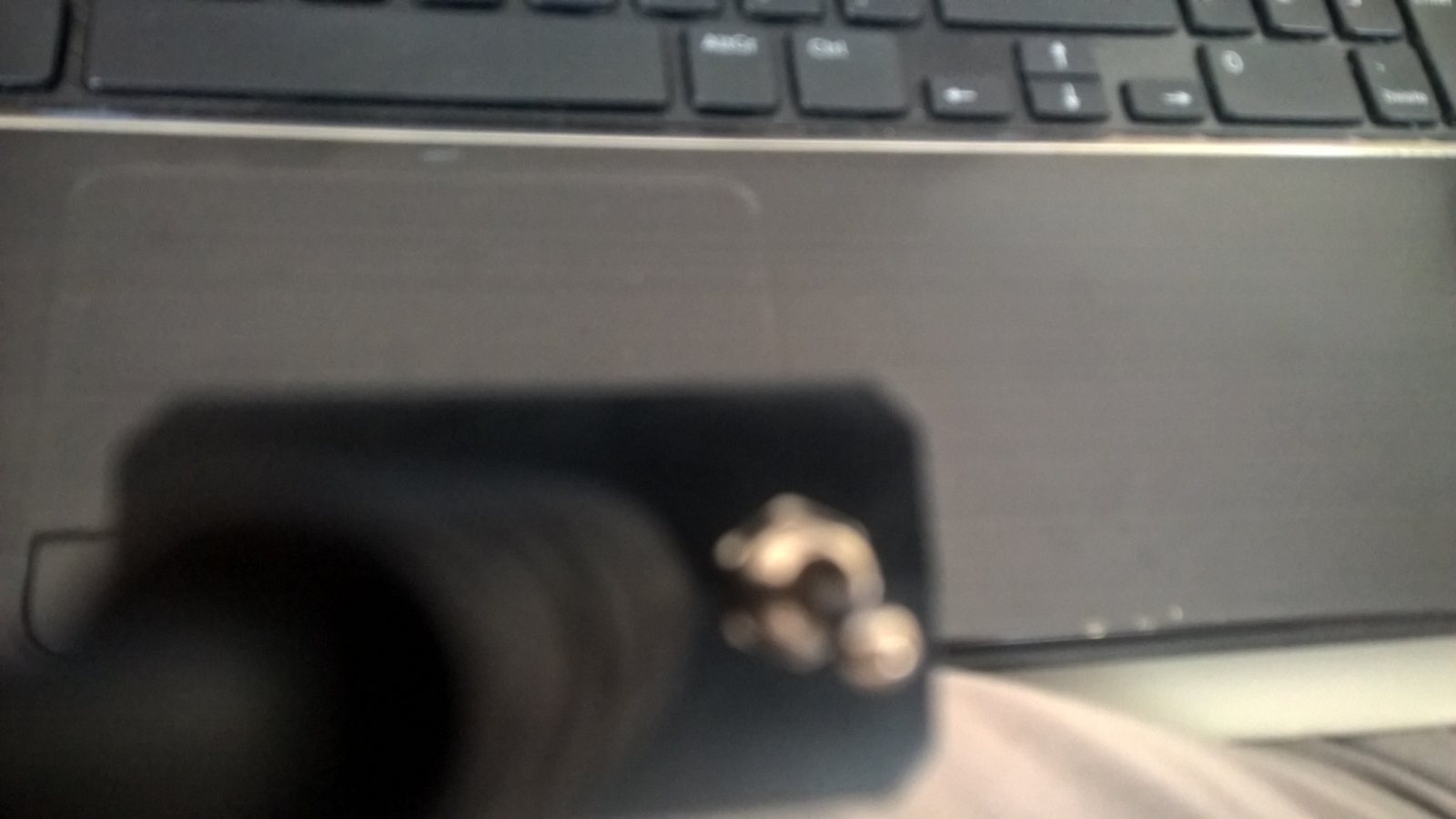

WP_20170921_15_04_59_Pro_LI.thumb.jpg.21cfed07886f2e36468d858a5338edbc.jpghs-can tarafını nasıl anlıcaz.Teşekkür ederim.
yarım kontak açık olmalı araç.
ben de hs can tarafı işaretli. siz de artık deneme yanılma ile bulacaksınız bu durumda.
araçla bağlantıyı kuruyor.hs- can yapın diyor ondan sonra bu hatayı veriyor. swici iki yönde de denedim.for scan lisansıyl ilgili bir şey olabilir mi . yardımcı olanlara şimdiden teşekkürü bir borç bilirim.

forscan ı aldığım kişi beta olduğunu söylüyor.2.3.6 beta .Hangisini indirmem gerkiyor.
--31 dakika sonra eklendi-- forscan ı aldığım kişi beta olduğunu söylüyor.2.3.6 beta .Hangisini indirmem gerkiyor.
Güncel sürüm 2.3.10 beta olmasına aldanmayın çalışır.
http://www.forscan.org/download/FORScanSetup2.3.10.beta.exe
Yaşadığınız sorun lisans ile alakalı değil. Ya hs-can moduna alamıyorsunuz ya da kontak yarim ac yapmıyorsunuz. Bunları yapıyorsanız hala calismiyorsa elm bozuk olabilir
Araç ile bağlantı yapabilmek için lisans gerekmiyor. Ancak modül programlama için lisans lazım. Lisans yoksa, http://www.forscan.org/ adresinde foruma girip, üye olup lisans talep etmeniz gerekiyor.
Aldığınız hata elm ile ilgili bir sıkıntıdan kaynaklanıyor olabilir.
verdiğiniz linkten indirme yapıyorum. Birde onu denim .yarım kontak yapıyorum.Aracı tanıyo sonradan hata veriyor teşekkür ederim.

42 dakika önce, Özer Aksu yazdı:
Programla ilgiliymiş ,verdiğiniz sürümü kullanınca bağlandı.Çok teşekkür ederim .Şimdi sıra lisansı alınca klimada.Tüm cevap verenler tekrar teşekkür.
