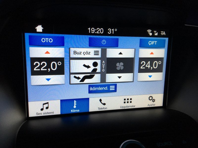

Bugün sync 3 ekranında ufak bir değişiklik yaptım. Bilindiği üzere ilk defa sync3 v2.0+ ile gelen araçlardan ekran üstünden klima kontrolü çıkarılmıştı. Dolasıyısıyla mca kuga'da fabrika çıkışı sync ekranından klima kontrol etmek mümkün değil. Sesli klima kontrol de mümkün değil.

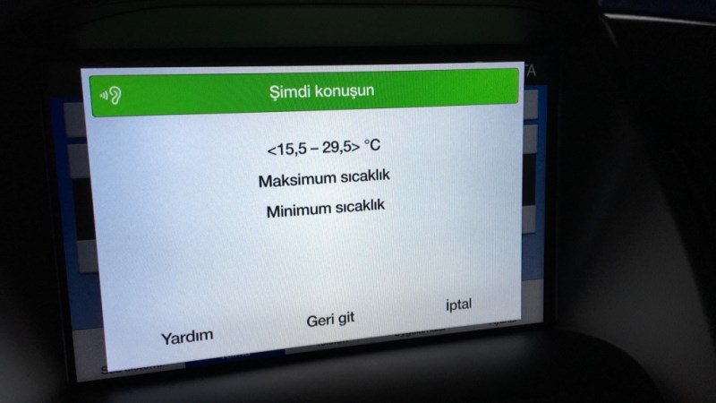

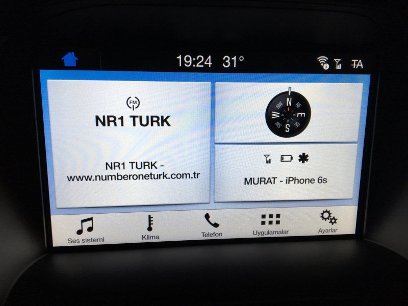

Sync2 ve sync 3 v1.0'da standart olan bu özelliği neden kaldırdılar çok anlamadım. Ancak, halen bu özelliğe sahip olan araçlar var, ve bunlarda versiyon güncellense bile bu özellik kaybolmuyor. Buradan hareketle kugada da neden olmasın dedim ve aktif etmeyi başardım. İlk resim fabrika çıkışı, diğerleri değişiklik sonrası...

  • Bu şekilde yapınca sıcaklık göstergeleri de geldi yukarıya .. 0100 1C01 XXXX yerine 0100 1C00 XXXX
  • Konuyu Türkçe olarak toparlayayım   Tema Ayarları: 7D0-03-01: xxxx 00xx xxxx - Ford Classics teması (mavi-beyaz tema, sync 2'ye gönderme yapan çok renkli butonlar) "benim favorim"
  • Yazılım yüklemedim. Sadece konfigurasyon değişikliği. ELM ile bağlanıp, apim as built datada bir kod değişikliği yapıyorsunuz. Basitçe: 7D0-01-02'de xxxx-xXxx-xxxx: Burada X için 7 yerine 5 yaptım.
