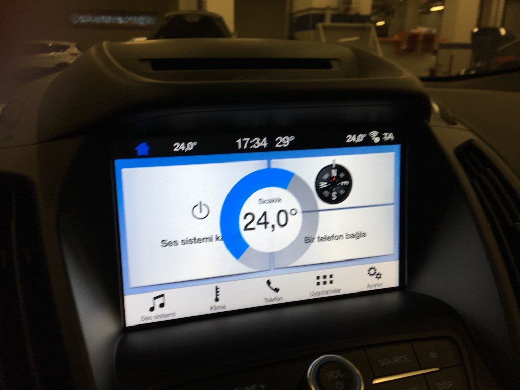

  • Bu şekilde yapınca sıcaklık göstergeleri de geldi yukarıya .. 0100 1C01 XXXX yerine 0100 1C00 XXXX

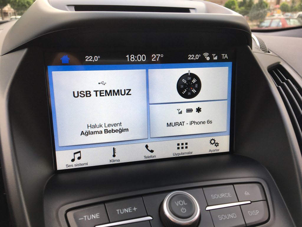

7/9/2017 - 22:08 tarihinde, Murat Kavuk yazdı:
Yazılım yüklemedim. Sadece konfigurasyon değişikliği. ELM ile bağlanıp, apim as built datada bir kod değişikliği yapıyorsunuz. Basitçe: 7D0-01-02'de xxxx-xXxx-xxxx: Burada X için 7 yerine 5 yaptım.
"X için 7 yerine 3 yaptım" şeklinde düzelteyim ..
Alt satır daha bir dolu dolu oluyor bu şekilde :P
Murat Kavuk tarafından düzenlendi
Artık suyunu çıkardım :P
Standart mavi yerine, değişik renkli versiyon.
(Aktif etmek için, 7D0-03-01 xxxx x1xxx xxxx >yerine xxxx x0xx xxxx )
