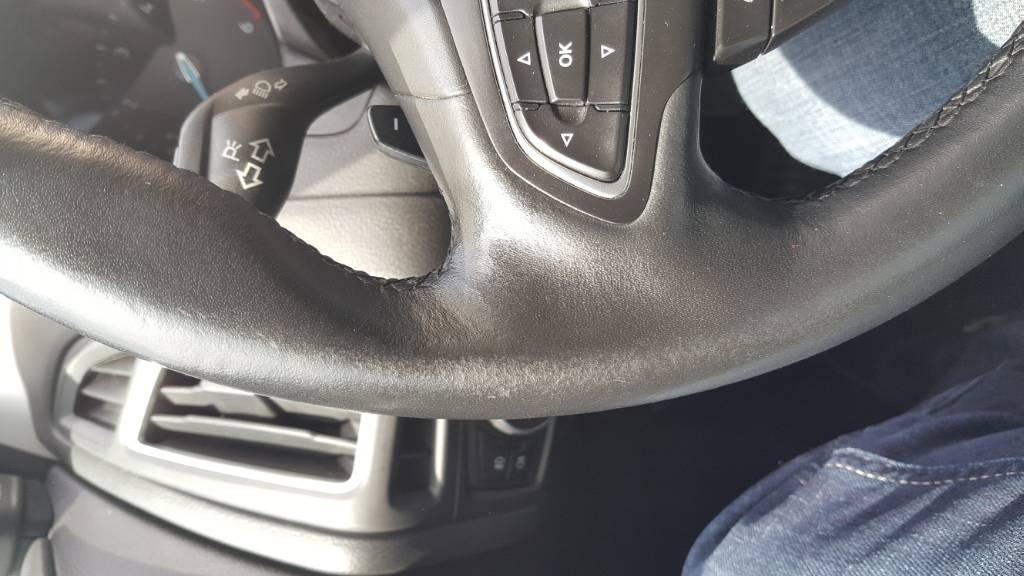

Direksiyon Simidi Soyulması
Bence parlamış direksiyon temizlenmemiş direksiyon değil tam tersi aşırı silme veya ovuşturma ile yüzeyinden ince bir tabakayı kaybetmiş direksiyondur. Yıkamacıların kullandığı parlatıcı malzemeler de bir başka neden tabi.

    merhaba arkadaşlar tüketici hakem heyeti direksiyonun değişmesi yönünde karar aldı. Yeni direksiyonumu geçen hafta takdırdırdım.

    Benimde aracım 2015 47bim km de direksiyonun üst kısmında soyulmalar var. Ben aracın 2. Sahibiyim önceli sahibinde yüzük varmıydı yokmuydu bilmiyorum ama acaba bunu güneş zarar vermiş yüzük takmıyorum

Konuyla bir alakası yok. Profilindeki model yılından tahmin ettiğim üzere, senin aracında bulunan direksiyon zaten söz konusu direksiyonlardan malzeme ve yapı olarak farklı. 2014-2015 model yıllı araçların direksiyonları zaten parlaktı. Üstteki 2014-2015 araçların sıfır direksiyonu. Alttaki sonradan takılan direksiyon. Renk, doku ve yumuşaklık olarak da daha farklı.

Direksiyonda ki soyulmalar git gide artıyor. Korkudan direksiyonu sıkı bile tutamıyorum. Kaza yaparsam sorumlusu ford dur. Burdan bunu ilan ediyorum. ☺Direksiyona tutmaya korkar oldum. Burdan mağdur olanlar ortak bir dilekçe ile başvursak. Tüketici hakem heyetinemi yoksa mahkemeye mi versek. E-Devlet ten baktım çok karışık tüketici hakları.

2015 model araçta 29.000 km de aynı sıkıntıyı bende yaşadım. Hepiniz gibi bende garantiden değişim için red cevabı aldım. Direkt olarak Ford ile iletişime geçtim yine çözüm bulamadım. Ford ilk zamanlar değişim yapıyormuş fakat sonradan 15.000 km ile sınırlamışlar direksiyondaki garantiyi. Direksiyonun fiyatı 1750,00 TL civarında. Servis kendi indirimi ile 1400,00 TL'ye direksiyonu değiştirdim. Eski direksiyon sizlerin söylediği gibi parlak bir yapıya sahipti. Yeni takılan direksiyon daha mat ve pütürlü halde. Fakat ilerleyen süreçte bu direksiyonda da parlama olur mu kestiremiyorum. Tabi haliyle servis ile şu pazarlığı yaptım. Yeni takılan direksiyonda da aynı problemi yaşarsam 15.000 km sınırı olacak mı? Sonuçta yedek parçaya verilen 2 yıl garanti var. Otosan ile görüştüler. Yedek parça olarak değerlendirileceği 2 yıl boyunca koşulsuz garantisi olduğunu söylediler.

Bende de hafiften başlamış şahsuvaroğlu ile görüştüm bknz savaş usta artık 15000 km siniri getirilmiş değişmiyor demişti otosan. 20170830_140155.jpg

@Özer Aksu Zaten tuslara yakin yer soyulmus. Diger kisimda parlamis orasida soyulur. Benimkide ayni sekil parlayan yer soyiuldu..
Bu boyle devam eder belli.. ya kilif ya direksiyon degisimi..
Araci satcak olsan 30 bindeki direksiyon soyulmus. Insanin aklinda suphe uyandirir. Km mi oynanmis vs sorun..

Parlamayla alakası yok olayın. Bizim direksiyonun her yeri parlak ama böyle soyulma yok.
iyide onun derisi öyle, baştan parlak yani. bunlar deforme olunca parlıyor.
