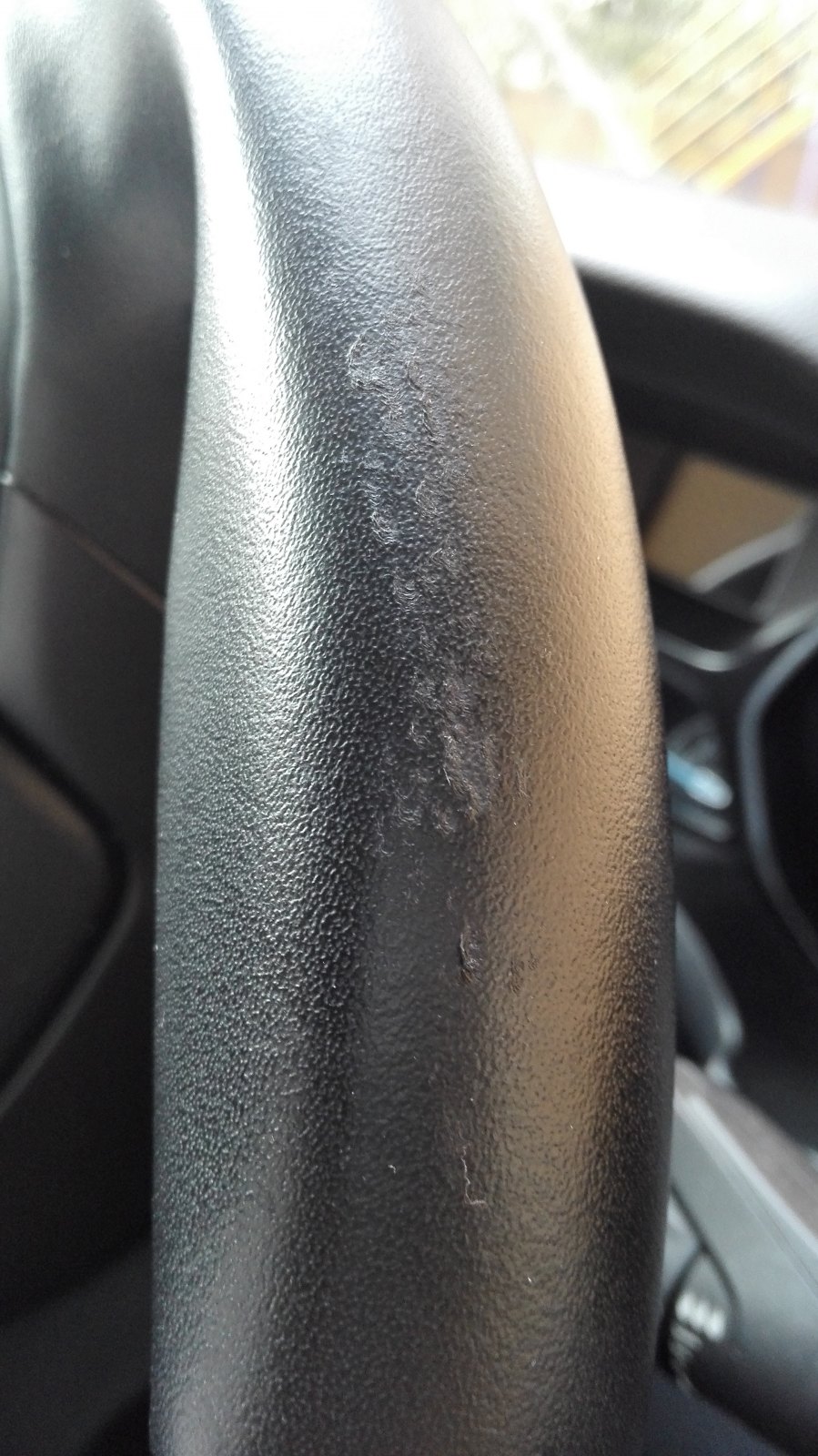

    merhaba arkadaşlar tüketici hakem heyeti direksiyonun değişmesi yönünde karar aldı. Yeni direksiyonumu geçen hafta takdırdırdım.

    Benimde aracım 2015 47bim km de direksiyonun üst kısmında soyulmalar var. Ben aracın 2. Sahibiyim önceli sahibinde yüzük varmıydı yokmuydu bilmiyorum ama acaba bunu güneş zarar vermiş yüzük takmıyorum

  Güneş gördüğü içindir en büyük sebebi. Ayrıca kimyasal ile sildirmeyeceksiniz. Ellerin terli olması, yüzükle kullanmak gibi faktörler de etkendir. Ama üstünü güneşten korursanız %70 oranında azaltırsınız soyulmayı

Benim aracımda henüz soyulma başlamadı ama beyazlaşmalar başladı. Servise başvurdum reddedildi, otosan çağrı merkezi ile defalarca tartıştım ama yardımcı olmadılar. Servisten neden red aldığım ile ilgili belge istedim ve onunla tüketici hakem heyetine başvurdum şuan karşı taraftan savunma bekliyoruz.
Merhaba arkadaşlar benim thh kararım çıktı. Talepte bulunduğum parçaların (direksiyon ve vites topuzu) ücretsiz değişiminin yapılmasına karar verilmiş. Fakat aklıma takılan birşeyi sormak istiyorum servis bana normalde direksiyon üzerindeki tuşlarında direksiyon ile birlikte geldiğini ve değiştiğini söylemişti ama durum böylemidir yani şimdi direksiyonum değişirken tuşlarda değişecekmi? Parçalarla ilgili bilgisi olan varsa yanıtlarsa sevinirim.

Benim de direksiyon çok kötü oldu üst kısım. Cumartesi bakıma sokarken şikayet oluşturtacağım. 1 yıl ya da 15 bin km diye söyledi şahsuvaroğlu,muhtemelen olumsuz dönüş olacak. @ER-OL Otomotiv den 1600 tl fiyat aldım, yetkili servis onların dediği gibi 3600 tl fiyat çekti.
Direksiyonu kaliteli olarak kaplatabileceğim istanbul anadolu yakasında bir var mı önereceğiniz? Olmadı sipariş vereceğim ama yetkili servis biz takamayız dediler.

forum üyelerinin 2. el direksiyon simitlerinin piyasasını öğrenmeleri açısından yazdım birde dikkat etsinler 2015 2016 model pert araçlardan çıkanlar yine soyuluyor üzerindeki koddan nerde ne zaman üretildiği çıkıyor ...
Nihayet benim direksiyonda da başladı.
Km. 35.000 de, garanti devam ediyor.
En yakın servis Uşak'ta.
Herhalde önce Uşak servise gidip ret cevabı alabilmek için
uğraşacağım.
Ret cevabını alınca Tüketici Hakem Heyetine başvuracağım.
Sol elimin geldiği yerde bozulma var.
Malzeme çok yumuşak, sol elimde yüzük var,
büyük ihtimal yüzük nedeniyle oluyor.
Ne yapalım, direksiyon aşınmasın diye yüzük takmayalım mı?
Yani evli biri olarak yüzük takmamayı uygun bulmam, şahsen.
Mustafa Nartkaya tarafından düzenlendi
Yüzük gibi sert bir metali hassas bir yüzey olan deri direksiyonla temas ettirmek -hele ki genelde sol elimizi direksiyona dayayıp aracı bu şekilde yönlendiriyoruz- mutlaka deformasyona yol açar. 2015 model aracımı yaklaşık 18 ay kullandım. 17000 km'de iken sattığımda hiçbir deformasyon yoktu ama kesinlikle yüzükle kullanmadım ve güneş altında asla üzerini örtmeden bırakmadım.
