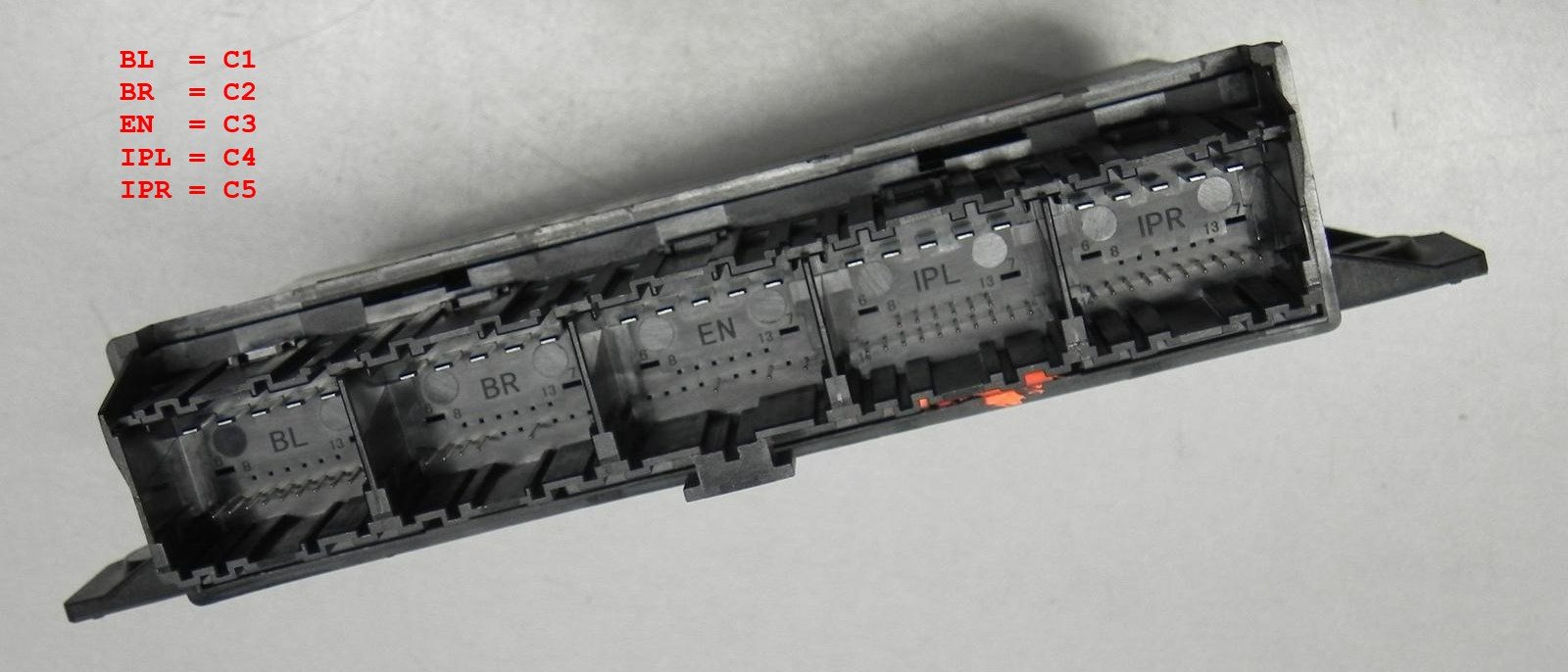

yahu hep sorucam sorucam kaynıyo, confrat nedir, neden confrat? yazar burada ne demiş?
Çizer bize burda confrat ı resmetmiş ?
1 dakika önce, Serkan Karakoca said:
This confrat arka sol çamurluk iç tarafında bagajda :)
Serkan, keyless modüle konfrat diyor. Neden öyle diyor bilmiyorum :)  Polonyalılarda Comfort modülü diyor. Sanırım birbiri ile alakalı.
Makyajda modül komple değişmiş, Biraz küçülmüş ve araçta ön panele bir yere gelmiş. Eskisi gibi 5 değil, 2 soketli olmuş. Ama neyseki kugalardaki bizimle aynı modül ve ayakla açma bagaj kapağı için hala umut var. Kötü olan yukarıda şemadaki konektör numaraları makyajlı c-max için ve bizim c-max'a uymayacak. Kuganın şemasını da bulmak lazım..

9 dakika önce, Serkan Karakoca said:
Confrat beyni dediler bende devam ettirdim :)
keyless wehicle modüle yazıyor üstünde
