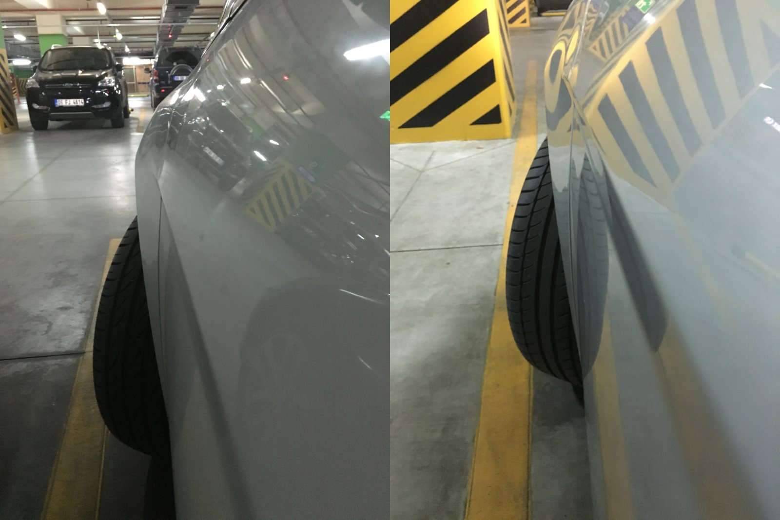

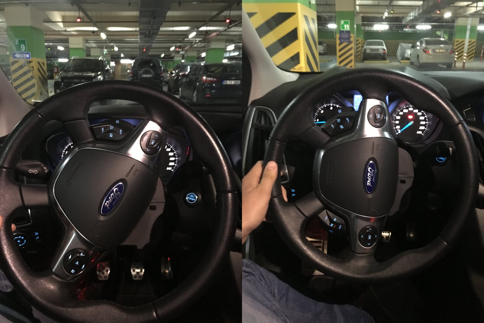

Doğan abinin arabayla ufak bi karşılaştırma yaptım,
sonuna kadar döndürünce direksiyonda 1/8 tur kadar fark var, fark lastiğe de yansıyor ancak fotoğrafta görmek bile çok net değil.
Tur sınırlandırıcının etkisi bu kadar az değildir sanırım ama başka bir şey olabilirmi bilemedim.

peki ama bunun direksiyona etkisi fotoğrafta ki kadar mıdır? Yani yukarıdaki fotoğrafa bakarak senin arabada evet bu parça var diyebilir miyiz?
O kadar farkın dönüş çapında 1 metre fark yarattığı tecrübe ile sabit ancak tekerlek açısında bariz bir fark yok, yani demek istediğim bu parçanın amacı geniş lastiğin davlumbaza sürtmesini önlemek (değil mi?) ise bu kadar küçük bir açıylamı hallediyor bunu?
ve son olarak eğer evet bu parça ozanda var diyorsak, ozan bu parçaya nasıl erişebilir, sökebilir mi?
Usta senin kremayerin sonsuz dişlisini 2 tık az yapmışlar gibi geldi bariz fark var :)
