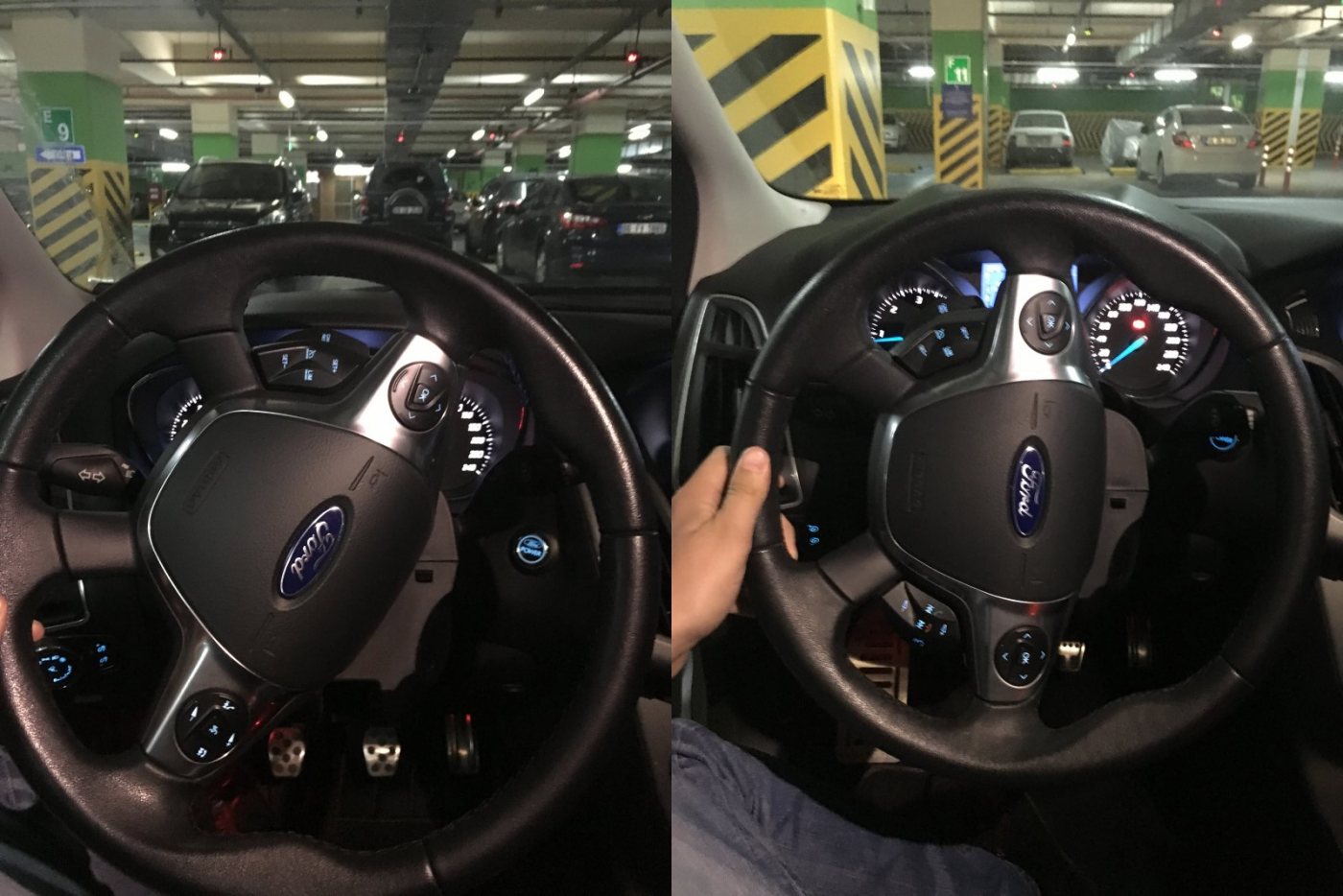

bindim arabaya çevirdim direksiyonu yine böyle:
Mehmet abiye söyledim, baya şaşırdı nasıl olsa sıfır parça taktık diye denemedik dedi, Savaş ustayla Emrah ustayı çağırdı gösterdi, onlar önceden bu kadarda dönmüyordu dedi, fotoğrafları ve Mehmet abinin arabayı gösterdik bi daha şaşırdılar :) Mehmet abi, sabah tekrar gel dedi, sabah bi daha uğraştırma kuryeyi ver dedim bıraktım. Bugün gittim ayar mayar bişeyler yapmışlar, biraz daha dönüyor ama yine soldaki kadar değil, bu kadar oluyo bi sorun/neden bulamadık dediler. Mehmet abi otosana soracak tekrar.
8 saat önce, Ozan Kar yazdı:
Almadım ki :D
