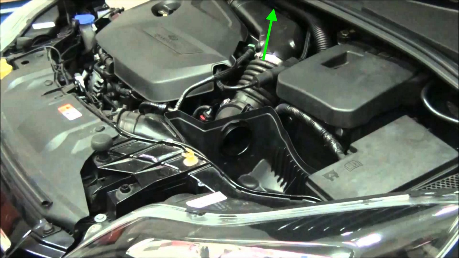

Fotografta okla gostermeye calistigim karter havalandirma borusunin girdigi yerden arabanin hesapsiz hava aldigini farkedip aradaki O-ringli parcayi cikartip yumusak hortumlu, kelepceli bir duzenek yaptim, epey saglam ve kalici oldu. Fotograflamak aklima gelmedi ama atla deve degil kolayca yaparsiniz sizde.
Dusuk devirlerde sabit kullanimda Maf-Map korelasyon hatasi alan EB sahibi birileri bu hatayla karsilasir diye cozumunu yazayim istedim.
