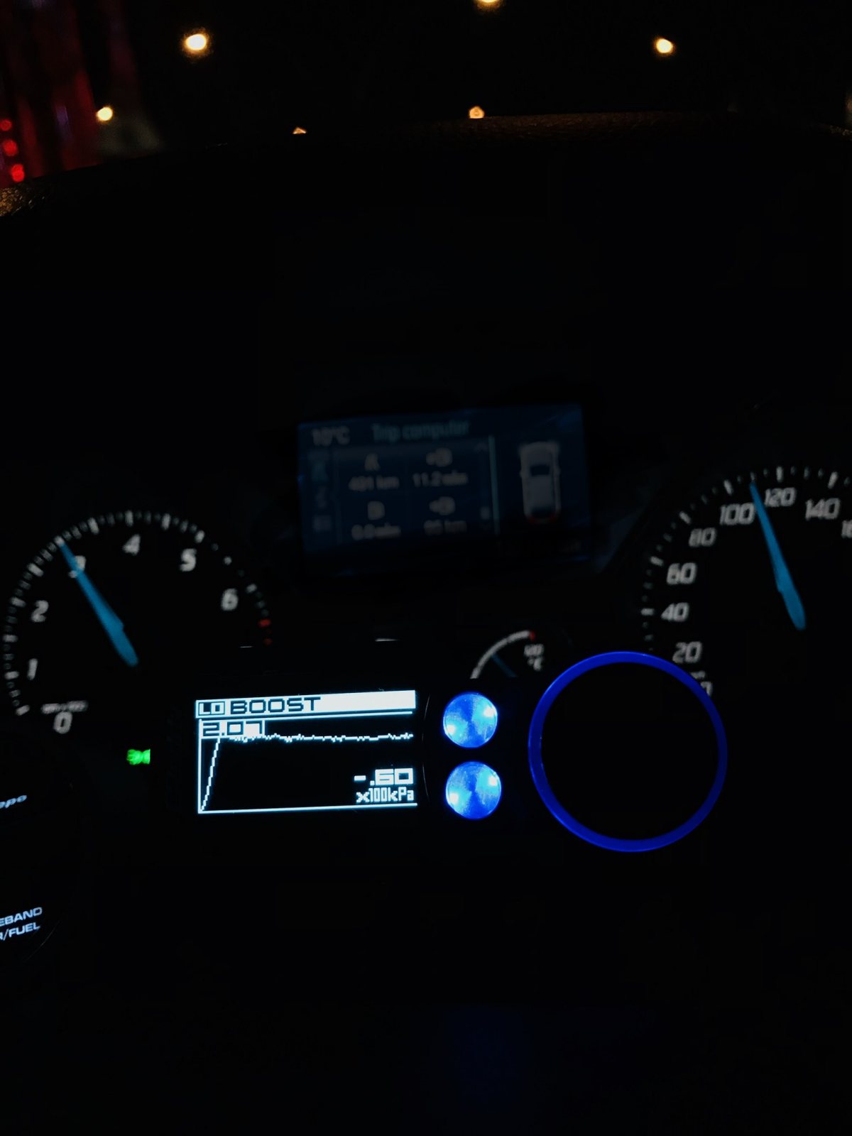

Yazilimin son demlerine geldik. Stabil basinc degerlerine ulastik. Su an "sen 1.6 sin ecoboost bey ne yapiyorsunuz" dedirtiyor. Bakalim aksama yalan makinasina giriyoruz, DBN de stock 100-200km/h 23sn olan suremiz ne cikacak.

Resim sakin kullanımsa 11.2 ortalama ?
Cinnet anında ortalama nekadarkii ? :D
Max 11-12. Normal insancil kullanimda 7-8L. Benim alistigim gazlamada 10L. Birde benim guzergah hep yokus. Stockken 7-8 yaktigim zamanlarda diger eb sahibi insanlarin 6L ile gezdigini gordum.
Bu ortalama Ceyrek depo ile log al yazilim at, log al yazilim at neticesinde.
Yedigini ictigini inkar etmiyor ama abisi.
Not: Resim degil fotograf
19 dakika önce, Servet Ö. yazdı:
Bir cinnet aninda 2.2 basmisligi var.
şu cinnet geçirdiğin zamanlar bende sağ koltukta bir oturuyum keyifli oluyor :D:D:D bizde bunu basabilecekmiyik dizelle 2.2 peak 2.1 stabil  kullancağımız turboylan :D benim cnc işi ilgilenen bebe  kelek yaptı bana atlatıp duruyor :D şu flanşları haledeydim bir :) mekaniği bitirseydik :)

15 dakika önce, Zafer Akbs yazdı:
11.2 değil 20 yaksın hak ediyor aslan yediğini inkar etmiyor :) yavaş yavaş ankarada  bir kırmızı focus diye efsaneler türemeye başlamış ufaktan kulağıma geliyor :)
25 dakika önce, Servet Ö. yazdı:
Makine bu derece dolduruluyosa ekonomi beklemek komik olurdu.

2 saat önce, Serkan Karakoca yazdı:
1000 devir anca basarsin. 4500 de gelir 5500 de biter. Sonra?
Sendeki turboyla değil ağa benim aldığım turboyla :)
Farketmez, sen onu hacmen 2.2 bar doldurana kadar devrin biter.
