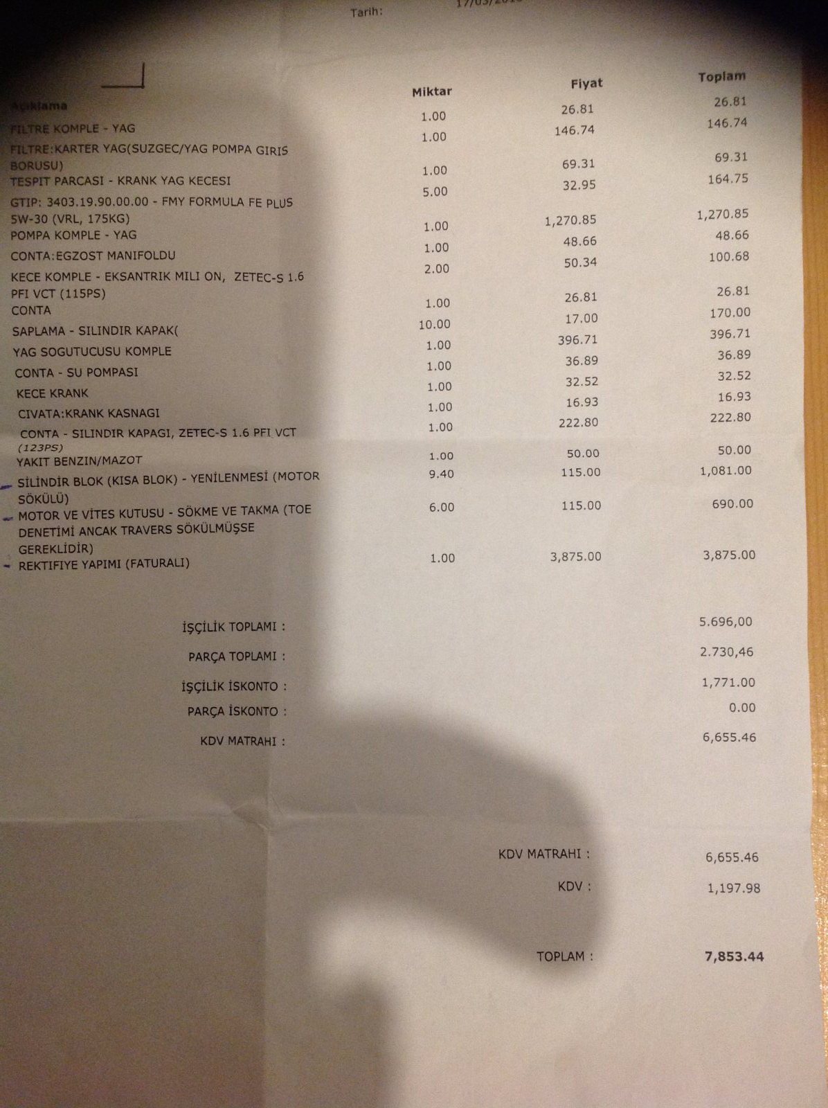

Bugün servisten çağırdılar. yağ pompasının basıncının düşmesi sonucu bir yatak hasar görmüş ve tüm aksanı etkilemiş görülüyor.Ayrıca arabanın yeterli yağı varmış.Oluşan durumun LPG ile ilgisinin olmadığı,ford a garanti durumu sorulduğu,RED cevabının geldiği durumun garanti dışı olduğu servis tarafından tarafıma söylendi.Eger lpğ olmasaymış garantiden yapılabilir miş. şuan aracım serviste motor sökülmüş vaziyette ve benden 8000 tl vermeyi kabul etmemi istiyorlar. biraz düşünmem gerek diye çıktım.Benden haber bekliyorlar. Ford centeri aradım yardımcı olmalarını rica ettim.Kayıt oluşturdular,sizi genel müdürlük arayacak dediler. Değerli arkadaşlar ne yapmamı önerirsiniz. ayrıca serviste yaptırırsam lpğ old,için yine garanti veremiyorlar mış.

Yok artık ya hu. Hata pompadansa nasıl lpg li denip araç garantiden yapılmaz.
İşçilikler fiyatları oldukça yüksek görünüyor. Yedek parçalar pek birşey tutmamış
işçilik 1800 tl..
kalanı parça ve dışarıya yaptırılan iş..
lpg yağ pompasının basıncının düşmesine sebep olmaz diye bilir kişi raporu alır, mahkemede soluğu alırım diyeceksiniz başka yapacak bir şey yok..
ya da er-ol otomotive sandık motor sorun daha iyi veya yarım motor
zaten garanti dışı kalcağı için dışarıda yaptırsam ne olur.
daha iyi olur.. neden olmasın..siz forumdaki er-ol otomotive,,sıfır motor ve yarım motor fiyatlarını sorun..
en son 1.0 eb motor 6 veya 8 bin e verilmişti.. sizin 1.6 motor daha pahalı olamaz.. döviz ne durumdaydı o sıralar hatırlamıyorum.
ben rektefeye karşıyım..gerçi lpg ile binilince ciddi yakıt artışına sebep olmaz rektefe..
daha bilgili arkadaşlar vardır.. bir fikir vereceklerdir
