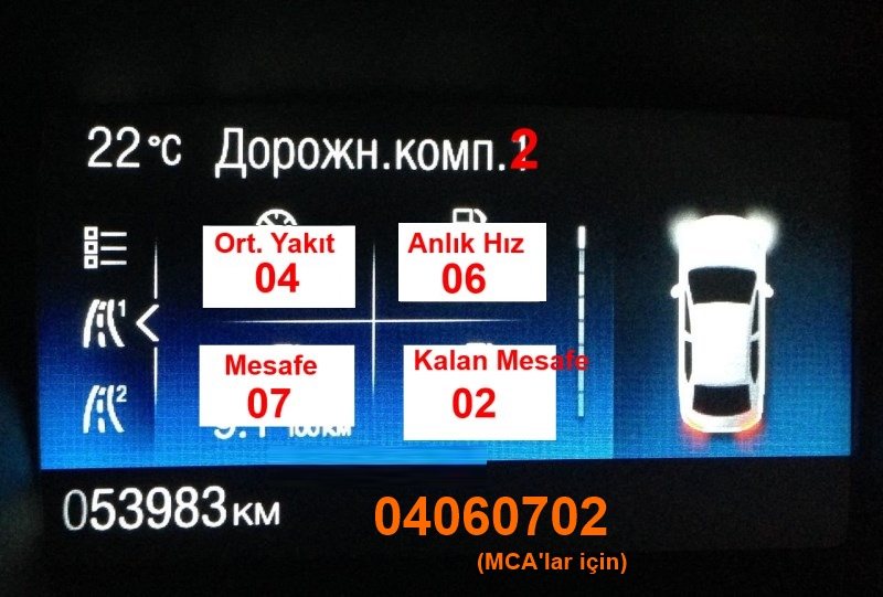

  5. Çift dijital, tek analog ekranlı model. Semih'in de dediği gibi, amerikanyada üretilen hybrid modellerde (focus ve c-max) bu ekran var. Yanlış bilmiyorsam, ülkemizde de satılan ford rangerlarda da buna çok benzer bir ekran olması gerekli.

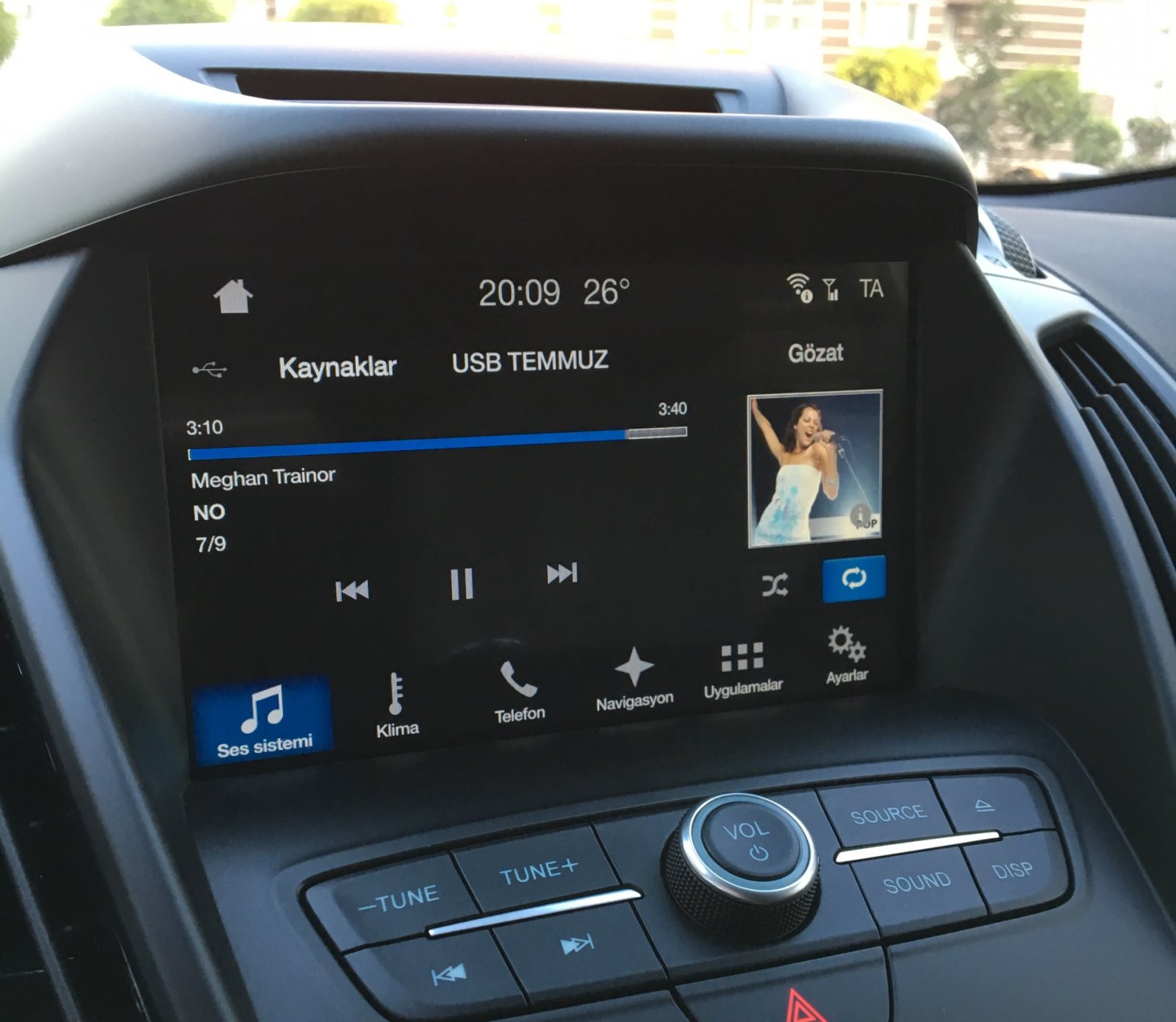

  14. Usb olayı Avrupada yok sanırım. Ben hiç rastlamadım. Araç wifi ağına bağlanınca Yakupun dediği gibi güncelleme yapıyor Ayarlardan otomatik güncelleme açık olmalı). Ben de önce güncelleme yapayım dedim ama sonra vazgeçtim. Haftaya büyük operasyon var, ondan sonra güncelleyeceğim. Bu arada forscan ile apim de yapılan değişiklikler, zaman zaman ford’a transfer ediliyormuş güncelleme esnasında. Benim ilk yaptığım değişiklik yansıdı ama sonrakiler yansımadı. Çok mantığını çözemedim. Güncelleme yaparken yapıyor olabilir. Bu arada sync modülünü dünyayı izlemek için yapılmış bir amerikan icadı gibi düşünmeye başladım. 112’yi arama falan işin makyajı olmalı. Telefonumuzdaki bilgilere ulaşıyorlar, bizi gps ile takip ediyorlar ve merkeze bilgi aktarıyorlar ?
