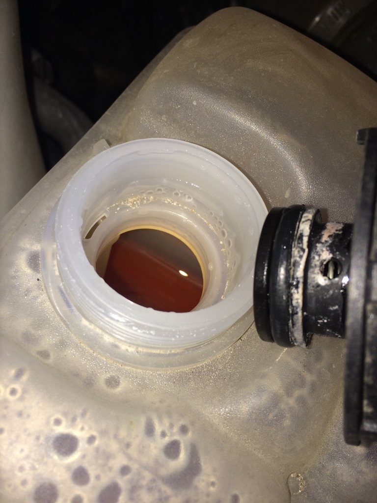

Şimdi dikkatimi çeken birşey daha var. Depo kapağının kendisinde ve iç kısmındaki sanırım kireç olsa gerek beyaz tortular var.

Su haznesi kapağı da bir tür termostatlı kapak, kireçlenme nedeniyle valvi tutukluk yapıyorsa buharlaşma yolu ile su kaybediyordur. Kaçak kontrolü yapılı ve sağlam çıkarsa sistem kapağı değiştirmekte yarar var.

Ben garanti olsun diye suyu tamamlıyorum o zaman.Cumartesi servis artık gerekeni yapsın.Ya ben antifirizli suda kireç olmaz diye biliyordum yada buna benzer bişey.ilginç geldi kireç olması kapakta.
Doğan Kurban tarafından düzenlendi
bende öyle biliyorum ama kapak sıkı kapatılmamış olabilir mi, buhar yapmıştır, Cem abi nin dediği gibi.
hazne içinde torttu olsaydı tehlikeli bir durum olabilirdi.
