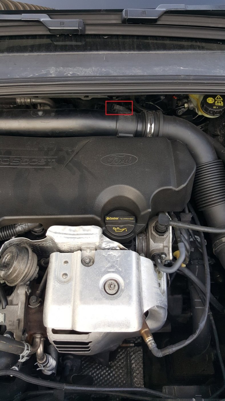

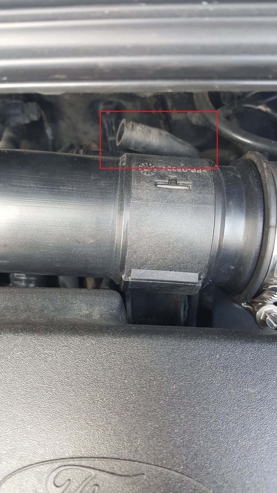

  6. Servis dönüş yaptı. Tam emin olamadıkları için, usta gelip bakalım dedi. Hava devir daim sisteminin tamamlayan bir boruymuş. Usta bazı araçlarda açıkta durabiliyo, bunlarda hava borusunun yanından bir aparatla turboya gidiyo dedi. Kelepçesi çıkmıştı, yerine oturttuk. Sıkıntılı bir durum değilmiş. Yazan ilgilenen herkeze çok teşekkürler, ileride belki birilerinin daha işine yarar ?
  7. Tam karşısında var gibi. Biraz altında kalıyor. Titreşimin T'si kalmadı ? Bi kontrol edebilirsen sevinirim. Servise'de mail attım cevap gelirse buradan paylaşırım.
  8. Çok teşekkür ederim. Kabin bu aralar aşırı sessiz gelmeye başlamıştı. Ben bunu Değişen Volana, motor kulağına ve yeni yapılmış olan bakıma bağlıyordum. Ancak dediğiniz gibi olma ihtimali var. Aracı kullanmaya sıkıntı yaratacak bir parça değil gibi duruyor bu durumda.
  9. Merhaba Arkadaşlar, Araca cam suyu koymak için kaputu açtığımda gözüme, resimde işaretlediğim hortum takıldı. Muhtemelen yerinden çıkmış. Bunun ne olduğunu bilen var mı acaba? Hortumun ağzının yakında plastik bir parça var, oraya girmesi mi gerekiyor? Emin olamadığım için biri şlem yapmadım arabayıda çalıştırmadım. Bilen bir arkadaş yardımcı olabilirse çok sevinirim. Teşekkürler.
