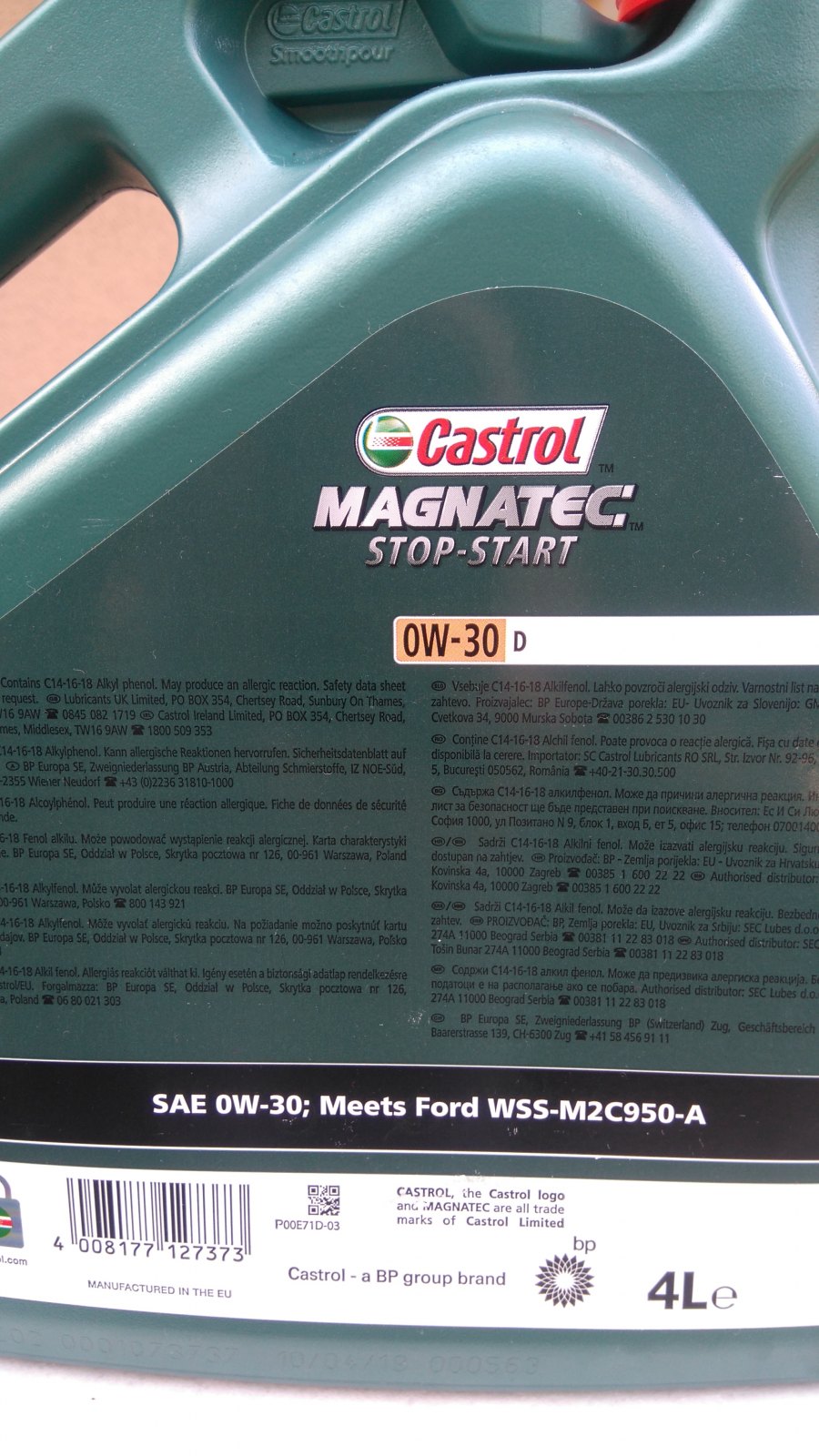

merhabalar, aracım 1,5 tdci titanium pws , 90000 km yağ değişim için castrol magnetec stop start 0w30 D ürünü kullandım.(wss-m2c950-a) ürünün resmi altta
DSC_1014.thumb.JPG.4db23684399428c83fa21a71e158b0f3.JPGDSC_1013.thumb.JPG.3029db48cf2ff46bd72f77288b6c35a0.JPG
