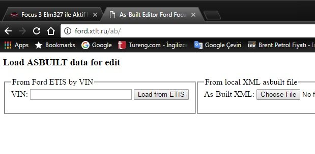

Şimdi, İsmail Kaya yazdı:
.. İlk sayfada aracın varsayılan değerleri ile alakalı link çalışmıyor. ..
Linke tıklamayın, kopyalayıp doğrudan explorer'a yazın. O zaman çalışıyor. (Gördüğümüz link doğru ama gittiği hedef yanlış oluyor)
@Yakup Çağatay Linkteki hatayı düzeltebilir misiniz, ben de hep yanılıyorum :)
9 dakika önce, Murat Kavuk yazdı:
Hocam malesef o şekilde de açılmıyor bende. Kopyalayıp yapıştırdım olmadı yine. Yanıt vermiyor diyor.
"http://ford.xtlt.ru/ab/" ve "ford.xtlt.ru/ab/"
Her iki şekilde de çalışıyor. Bi daha deneyin derim ..
Şimdi, Murat Kavuk yazdı:
hocam tesekkür ederim link açıldı şimdi ama siteden bişey anlamadım VIN yazan yere bişeyler yazmam gerekiyor galiba. Daha önceki sayfaları da karıştırıyorum fakat nasıl yapıldığını göremedim
Aracın şasi no.sunu yazıyorsunuz. Ruhsatta yazar.
Murat Bey teşekkür ederim sabırla verdiğiniz cevaplara.
Son olarak bu indirdiğim xml dosyasını focccus programını açarak araç bilgisayara bağlı halde iken üzerine sürükle bırak mı yapıyoruz. Yükleme öyle mi oluyor yoksa program kendisi görüyor mu?
