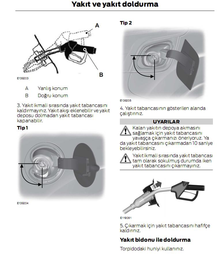

post-5985-0-75937200-1391030022_thumb.jp
ekdeki resmi kullanım klavuzundan aldım.
tabancanın bir yerleştirme şekli ve bölgesi var sanırım taşma sorunu bundan kaynaklanıyor.
