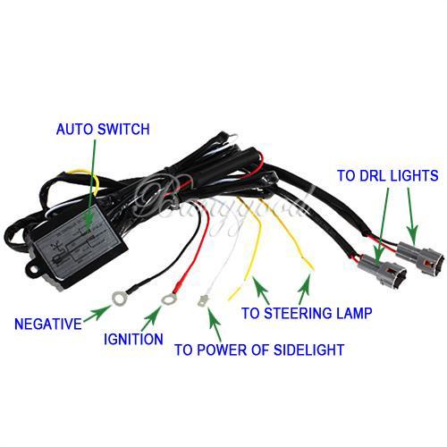

Gündüz farı (DRL) montajı daha doğrusu elektriksel bağlantı çeşitleri ile ilgili ben de birkaç şey yazayım.
Modülsüz bağlantı: Aracın motor bölümünden veya araç içindeki elektrik kutusundan kontak elektriği çekilerek sağ/sol gündüz farına bağlanabilir. Eğer bunlar halojen ise bu bağlantı kalın kablo ile yapılmalıdır. Ledler çok akım çekmez.
Eğer led DRL bağlıyorsanız ve farlar yandığında sönmesini istiyorsanız ledlerin (-) ucunu şase yerine kısa far ampülünün (+) ucuna bağlamalısınız.
Modüllü bağlantılar (DRL controller):
En yaygın kullanılan modül budur.
Burada önemli olan doğrudan akünün kutuplarına bağlanması gerektiğidir. Çünkü araç çalışınca alternatörden gelen voltaj sıçramalarını (riple) algılayarak ledleri yakar.
Bu bazı Focus'larda çalışmayabilir. Çünkü şarj dinamosu her zaman devrede olmuyor.
Kontak tetiklemeli olanlar. Bunlar aslında 5 uçlu standart rölenin aynısıdır. Aka elektriğinin lambalara gönderilmesi için sarı ucun kontak elektriğine bağlanması gerekmektedir.
Yukardaki bağlantı şekillerinde kısa farlar yanınca gündüz farlarının ışığının azalması gibi bir seçenek yoktur.
Bunun için kısa far elektriğinden tetikleme alan modüllere ihtiyaç vardır. Ayrıca park lambalarından da uç alınmalıdır ki gece farlar kapalı parklar açıkken de yanmasın.

Özer bey'in anlattığı modüllerde 2. seçeneğin alınması daha doğru.Geceleri ledlerin yüksek ışık şiddetinden dolayı karşı tarafın gözünü inanılmaz derecede alıyor.Hem karşıya saygıdan hemde geceleri arabanın çin karhaneleri gibi gözükmemesi için park modüllü ekipmanı tercih edin.
