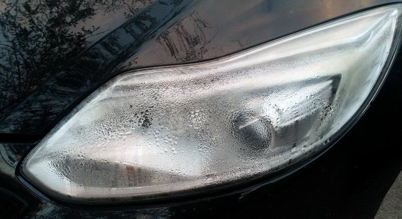

Başkalarına nasihat verirken başıma geldi.
Dünkü yağmurdan sonra yarım saatlik yanık farın hali bu, içte dışta değil su damlaları.
Muhtemelen yarın içinde balıklar da yüzmeye başlar.
Servis yolu göründü.

01/12/2016 - 23:43 tarihinde, Cem Boneval yazdı:
Farı söktük, ampul yuvalarından hava basarak kuruttuk, sonra iyicene inceledik ve balast kutusunun contalarında sertleşme olduğunu ve dibinden su almış olduğunu gördük, sıvı conta ile onarımını yapıp monte ettik.
Şimdi ilk yağmuru bekliyorum.
Cem abi bir de farın havalandırma deliklerine baksana bi. Bazen plastik boru koyup delik açmıyorlar.
Şimdi, Doğan Kurban yazdı:
Açık, sorun yok.
Zaten olay buğulanma değil, resmen su girmesi.
5 saat önce, Cem Boneval yazdı:
Açık, sorun yok.
Hadi geçmiş olsun Cem abi.
Çözümün kolay olmasına sevindim (okuması kolaydı en azından :) )

Çözdük mü emin değilim, kanıt için yağmur beklenecek.
yıkarsan belli olmaz mi?
Bir saat önce, Volkan Ö. yazdı:
İç yüzünden aldığını düşünüyoruz, malum ben tam gaz su birikintilerine girip kızaklama oyunu oynuyorum ya, o zaman içeriye sıçrayan sulardan olma olasılığı yüksek.
Ama yıkama da bir fikir verebilir tabii, hava bulutlu, yağmur eli kulağında, şimdi ne emek ne nakit harcayamam yıkamak için (bkn. tembelim demenin politik yolu).
