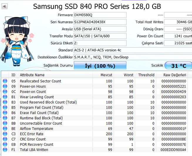

SSD hız ve enerji gereksinimi açısından olumlu da ömür ve arıza olasılığı nasıl?
Arıza olasılığı çok çok daha düşük, wear out denen yazılma ömrü var, o ömür bittiğinde direkt bozulmuyor, sadece yeni dosya yazamıyorsunuz, teorik olarak ömrü biten ssd'deki dosyalar kaybolmuyor yani. Herhangi bir hdd'nin çalışırken 30g çalışmazken 250g gibi bir dayanımı olduğu söyleniyor (Kaynak: https://www.wdc.com/content/dam/wdc/website/downloadable_assets/eng/spec_data_sheet/2879-800002.pdf ) Bunun çok çok altında hareket ettiğinde de bozulmuşluğu bolcana var malesef. SSD'de böyle dertleriniz genelde yok.
Ne zaman aldığımı hatırlamadığım, 1241 kere başlatılmış, 21025 saat açık durmuş ve bunun neredeyse tamamında ana işletim sistemi diski olarak kullanılmış 128gb samsung pro'mda 85%'i duruyor.( Kaynak: https://superuser.com/questions/1037644/samsung-ssd-wear-leveling-count-meaning)
128gb'a denemek için işletim sistemim sığar diyorsan abi yollayayım bunu, 1-2 hafta evdeki ikinci bilgisayara zaman ayırmayacağım gibi görünüyor, memnun kalırsan kendine 512'lik alırsın ya da ana hard diski cd slotuna takarsın
