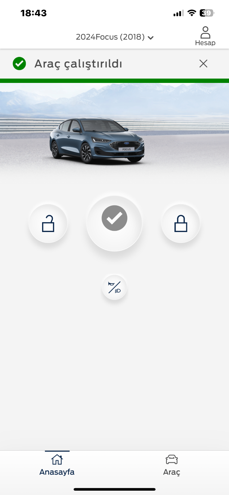

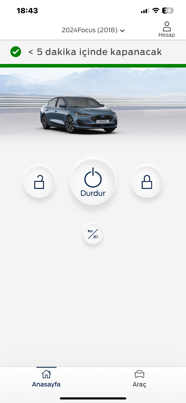

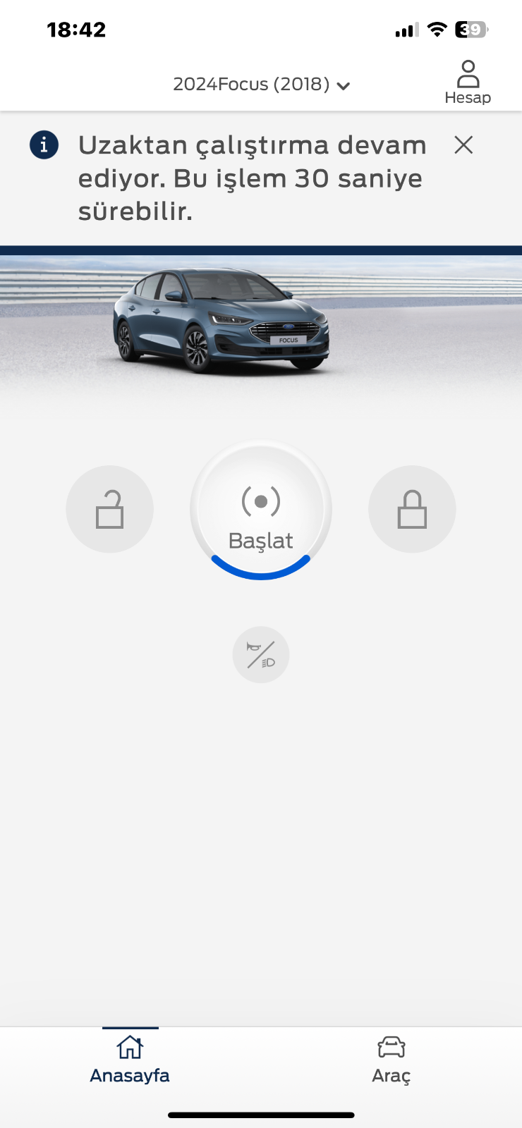

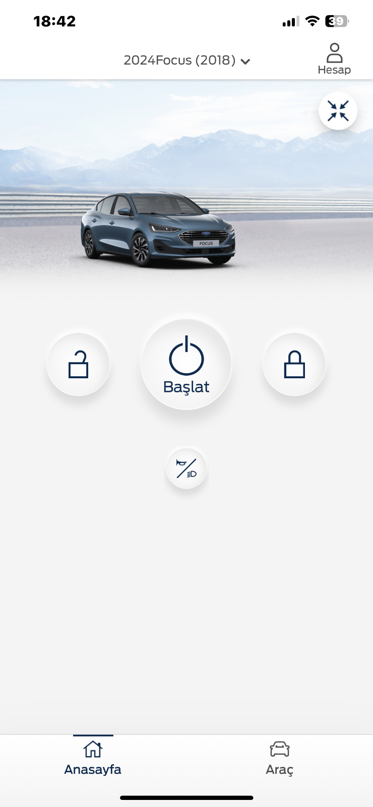

şimdi uygulamadan çalıştırdım. Çünkü araba wifi kapsama alanında evden çok uzakta değil.
ekran görüntülerini de koyuyorumIMG_0996.thumb.png.260cb00618b4cf02cb2bb9c26143c58d.pngIMG_0999.thumb.png.77b50315daeb38410650b9287fbb178e.png
