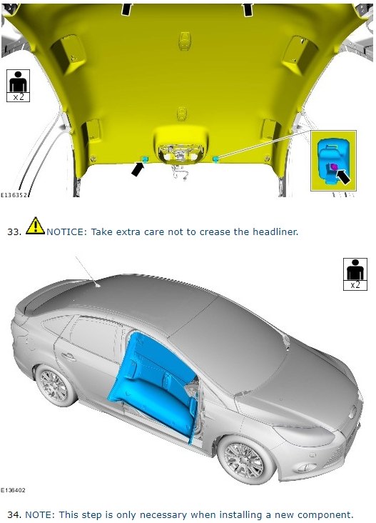

İkinci sorum ise tavan döşemesi için aracın kapılarının sökülmesine gerek var mı? usta orta konsol ve kapılar sökülecek dedi benim bildiğim ön veya arka camdan takılıyor fabrikada. Nasıl değişir bilen biri var mı?
