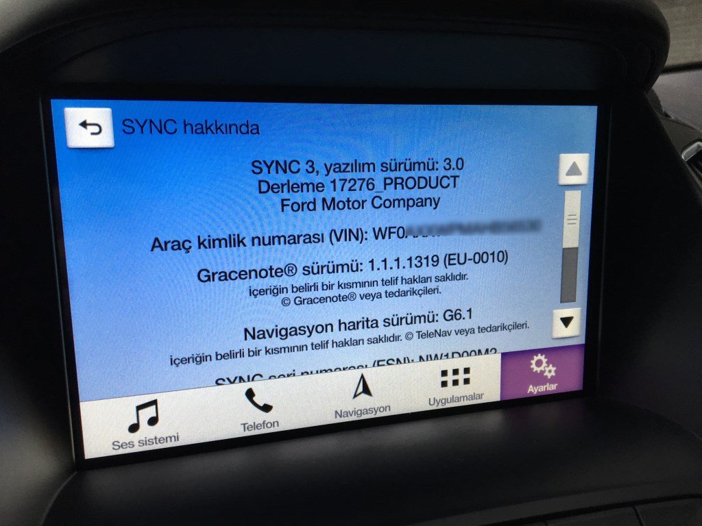

172276'ya güncelledim (17307 için iki bug bildirilmiş, emin olamadım, biraz daha geçsin bakalım). Türkiye haritası olduğunu düşündüğüm 4 farklı güncelleme dosyası buldum , hepsini indirdim, ama hiçbiri çalışmadı :) LIC_ERR01 hatası veriyor hepsinde inatla.

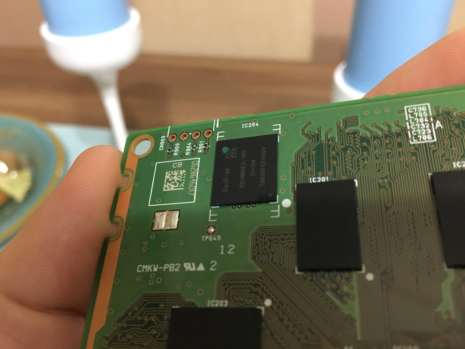

Bu bilgi de dursun burada. Navisiz sync 3 modülündeki 16GB bellek. Navigasyonlu olanlarda 64GB olduğu söyleniyor.
Bellek kodlaması SDIN8DE2-16G (16GB versiyon). eMMC bellek gibi bir tanımı var. Bunun internette 8GB'dan 128GB'a kadar türevleri satılıyor. 64GB için fiyat 65 euro görünüyor.
https://eu.mouser.com/productdetail/sandisk/sdin8ce4-64g-xa?qs=sGAEpiMZZMtrOYfT0mhKebi33qovFrEbhfyZMWNJ6QmJ5Z9tGrlk7g%3D%3D
59 dakika önce, Murat Kav. yazdı:
Depolama alanı işte. Yani Sd kartın ya da flash belleğin devreye entegre edilmiş hali bir nevi. Teorik olarak bir farkları yok.
