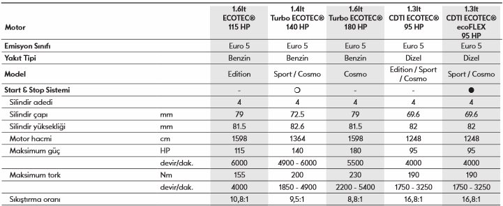

Tork ve kw eğrisini bulamadım ama kağıt üstü verileri aşağıdaki gibi, burda en dikkat çekici konu 1.4T ile 1.6T arasındaki motor devir farkı.
