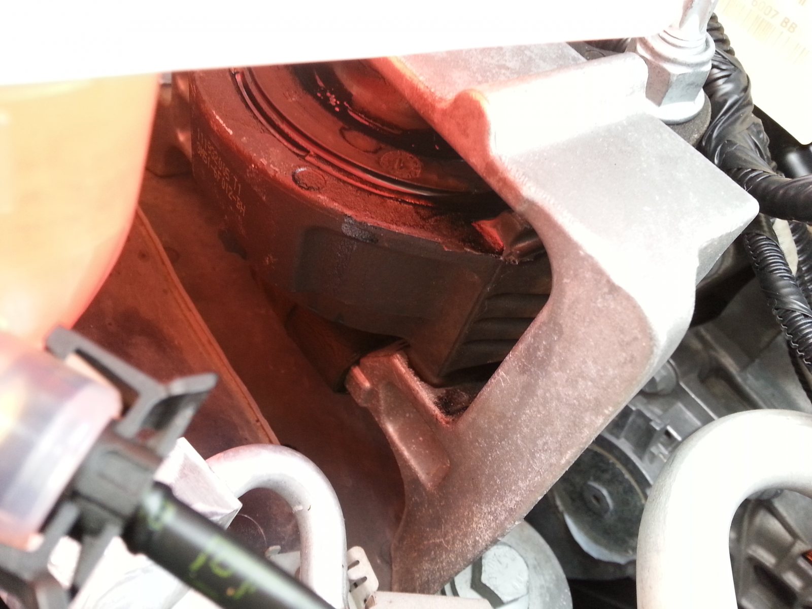

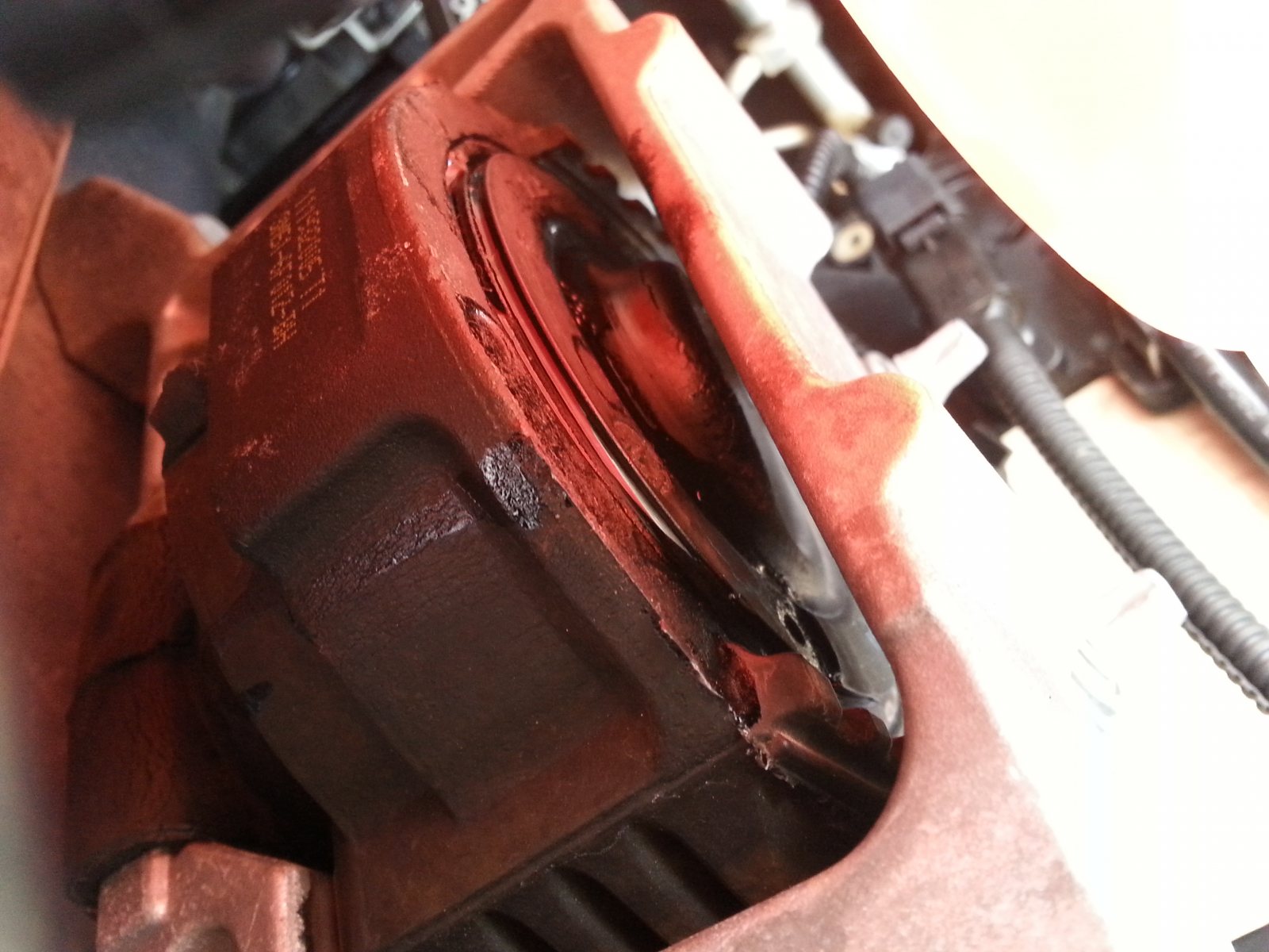

Bilgi amaçlı yazıyorum
Motoru açtım sağa sola yağ bulaşmış bu sitede araştırdım Motor takozu patlamış oldugunu öğrendim.sanayiye gittim orijinal parça 240 TL verdim parçayı çocuğa verdim götür ben ödeyip geliyorum dedim 10 dk sonra usta ya geldim adam takmıştı çok basit 20 TL ver yeter dedi..260 a parcayi değiştirdik.
