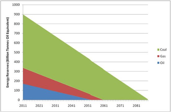

Abi eyvallah senin sektörün neticede biz senin kadar içinde olamayız ama içten yanmalı motorların bitme olayına en yakın tarihle 60-70 yıl deriz herhalde? Yani bu dünyada petrol bitmeden böyle birşeye ben imkan vermiyorum. En çok petrol peşinde koşan us de parmakla sayabiliriz içten yanmalı olmayan arabaları, onlarda tam değil hani hybrid. Kısacası nostradamus olmaya gerek yok. Ben bu hikayeyi popüler kültür kafasında ciddiyeti henüz anlaşılmadan genel geçer bir olay olarak görüyorum. Belki çoooooook sonraları insanlar zorunda kaldıkları için düşünecekler alternatif motorları.
Bu benim 70-80 sene ömrüm kaldı demem gibi bir şey olur.
Senin biçtiğin ömrün en fazla yarısında hibrit harici klasik Otto motorun artık sunulmayacağını düşünüyorum.
Göreceğiz bakalım.
İstersen iddiaya girelim. :)
