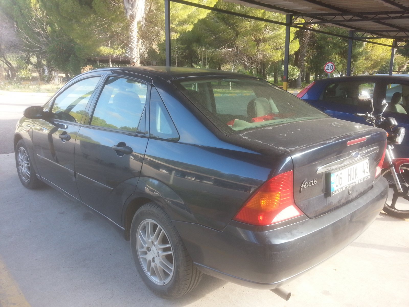

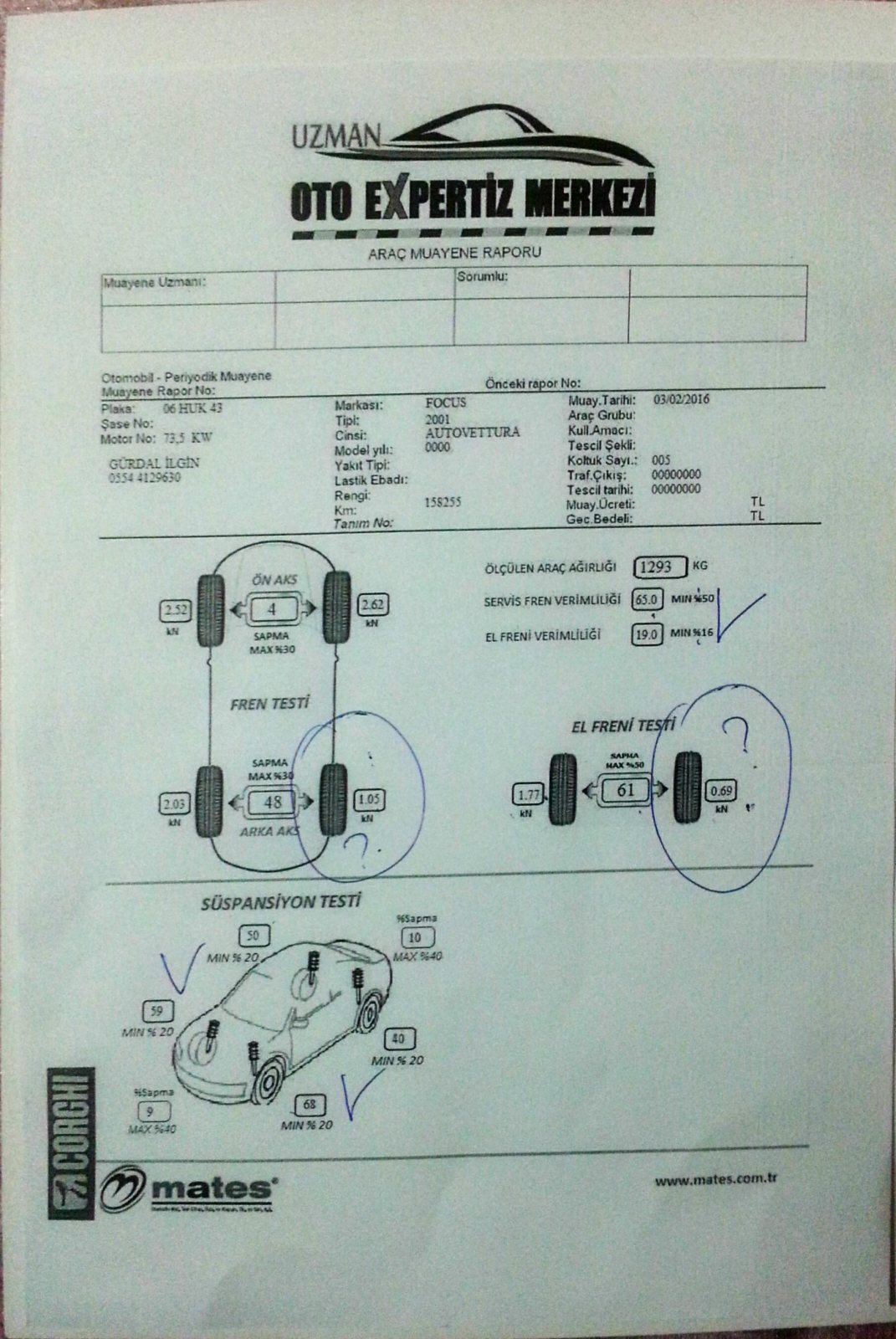

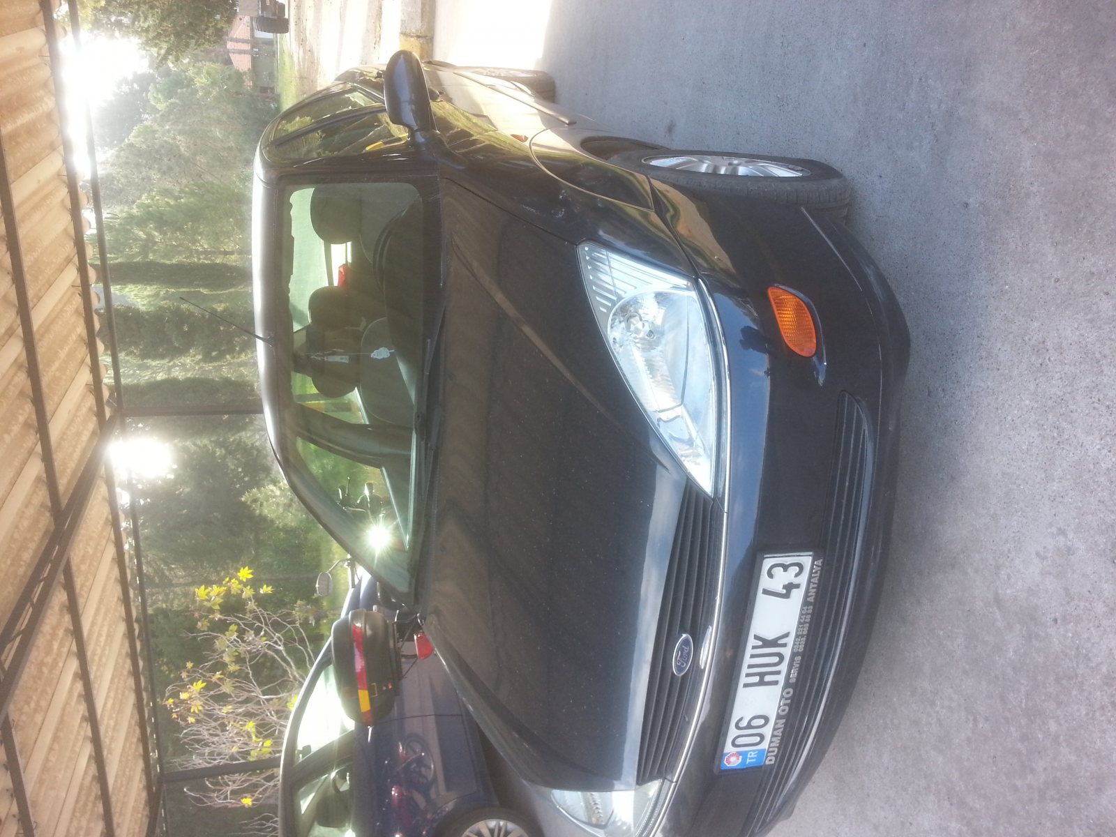

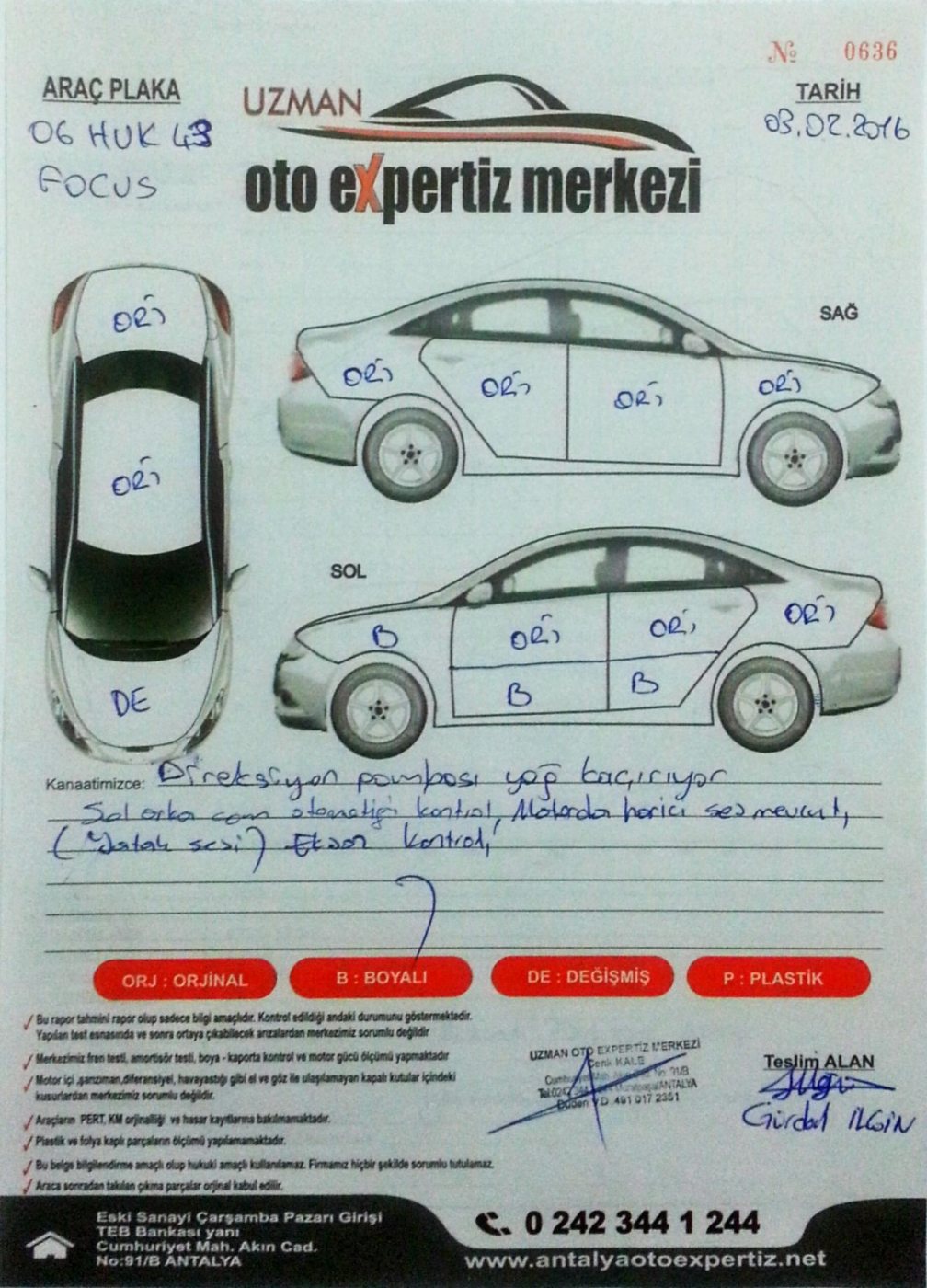

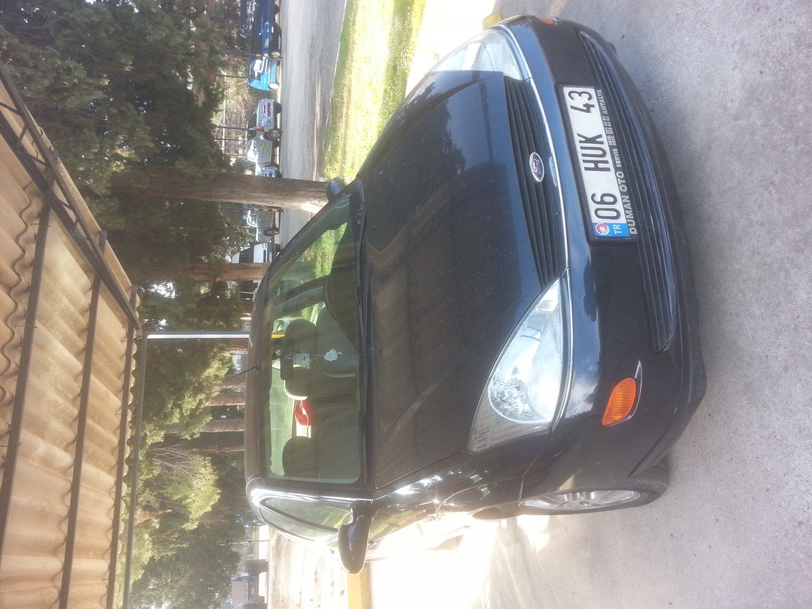

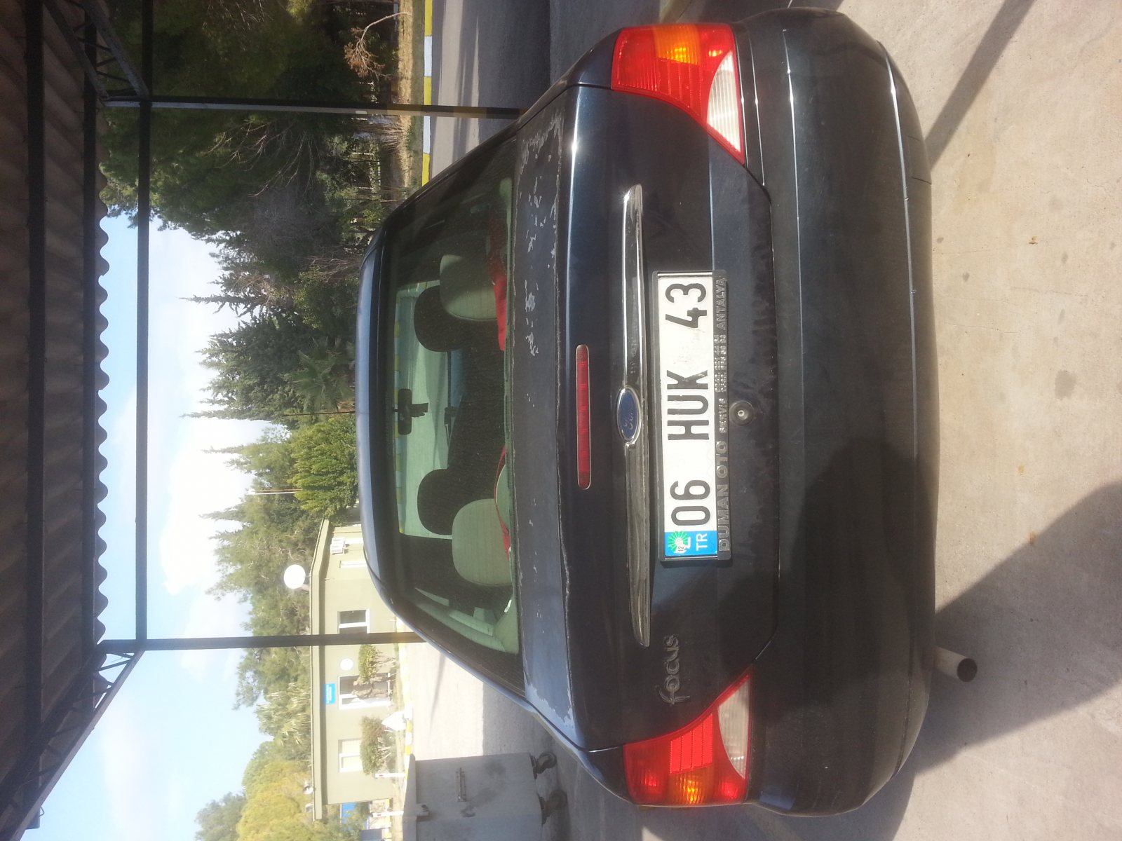

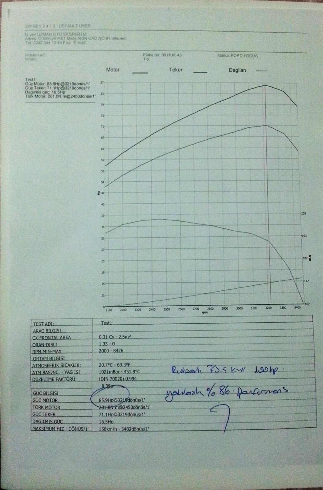

Merhaba kolay gelsin.
Ben 2001 model Ford Focus ghia 1.6 alacağım.arabayı buldum 158.000de 7 yıldır LPG'li. ekspere götürdüm.arabanın direksiyon pompası yağ kaçırıyor, motorda yatak sesi var,ekzosa baktırın dediler.direksiyon yağı 7 yıl önce konmuş 7 yıldır az bir miktar kaçırmış problem değil. Ekzos da problem değil ancak motordan gelen yatak sesi için 4 ustaya gittim 4 ustadan 2 si arabada sıkıntı yok dedi 2 si arabanın motorunda sıkıntı var dedi 1 tanesi bu araba daha önce hararet yapmış dedi.arabaya 22.500 istiyorlar kaporta ve diğer düzenler güzel içi çok güzel ancak bu motordan gelen ses kafamı karıştırıyor.bana fikir verir misiniz ?
Gürdal ilgin tarafından düzenlendiResim ekleme
