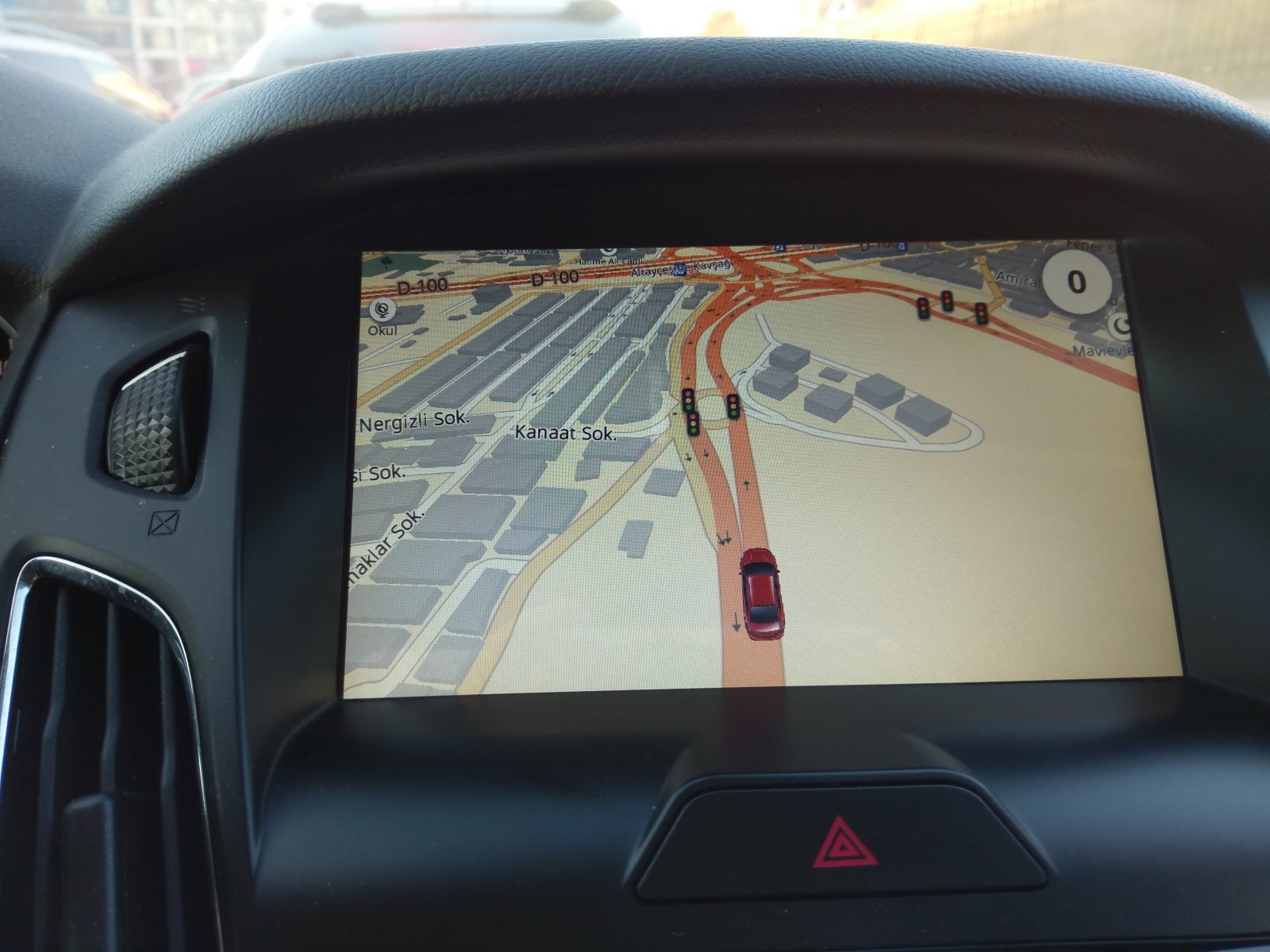

  16. @Murat Kav. sağolasın. 3.3e yükselttim. Yalnız şöyle bir şey oldu. Başka bir aracın 3.4 e yükseltme verileriyle yapmaya çalıştım. Önce güncelleme bulundu. Yükselsin mi diye sordu . Kabul edince LST_err05 verdi ve olmadı. Başka şekilde denedim olmadı ama hep güncelleme bulundu yüklensin mi dedi ama yüklenemedi. Ben de ilk sayfadaki yönergeleri uygulayarak VINe özel güncelleme indirdim. Bu sefer USB yi takmamla SYNC3 normal radyo çalıyorken , hiç bir soru falan sormadan direk sadece sol üst köşede "güncelleme yapılıyor" gibi bir ibare ile başladı ve hiç bir yendien başlatma vs yapmadan 15-20 dk içinde upgrade etti ve USB yi çıkarabilirsiniz dedi. Şimdi 3.3 oldu. Sen gerek yok demişsin ama ama ben güncellemeyi tamamladığımı bildireceğim , bakarsın böylece 3.4ü de verirler ?
  17. USb üzerinden yapabilir miyim? Gereken dosyayı indirebileceğim bir kaynak var mı ?
  18. Bizdeki SYNC 3.2 , bunu mesela SYNC 3.3 e upgrade edebiliyor muyuz.

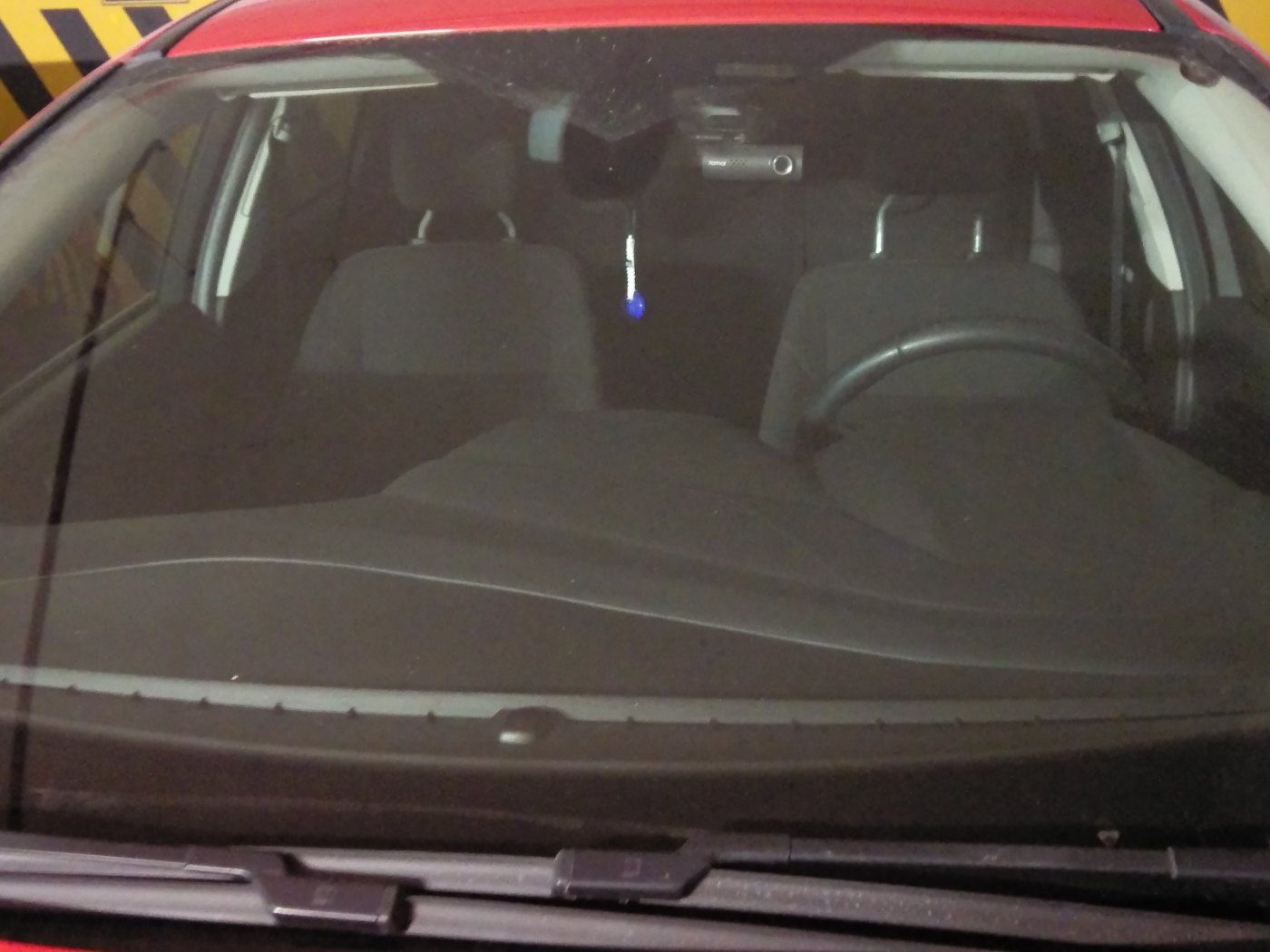

  20. Kurcalarken bunu yeni farkettim güzel bir şey ama ben zaten hiç kafadan parketmem buna hiç ihtiyacım yok yani. deneme için ara ara kafadan parkedeceğim artık ? Edge de ön kamerada vardı bu sistem hatırlanırsa. Bildiğim kadarıyla 2 kamera ile yapılıyordu o. Ben benim arabanın arkasına baktım tek kamera var gibi görünüyor dolayısıyla nasıl yapıldığını anlayabilmiş değilim ama iyi görememiş de olabilirim. becerebilirsem bu özelliğin bir videosunu çekip foruma post edeceğim. Eski focustaki kamera yağmurda su tutar iş görmez olurdu, bunun da aynı olması ford mühendislerinin akıllanmadığını gösterir. İnsan golfteki gibi sadece geri viteste kamerayı ortaya çıkaran bir kapak falan koyar. Bu arada ben direksiyon çizgileri olmayan eski focustaki kamera ile mükemmel parkediyorum ancak bunda bir türlü beceremiyorum. Hakkaten kabızlık bende mi, ayar sorunu mu var, sarı çizgilere çok mu takılıyorum nedir. Not: Geri görüş kamerası konusu bulamadığımdan buraya yazdım. Varsa öyle bir konu taşınsın lütfen ?
