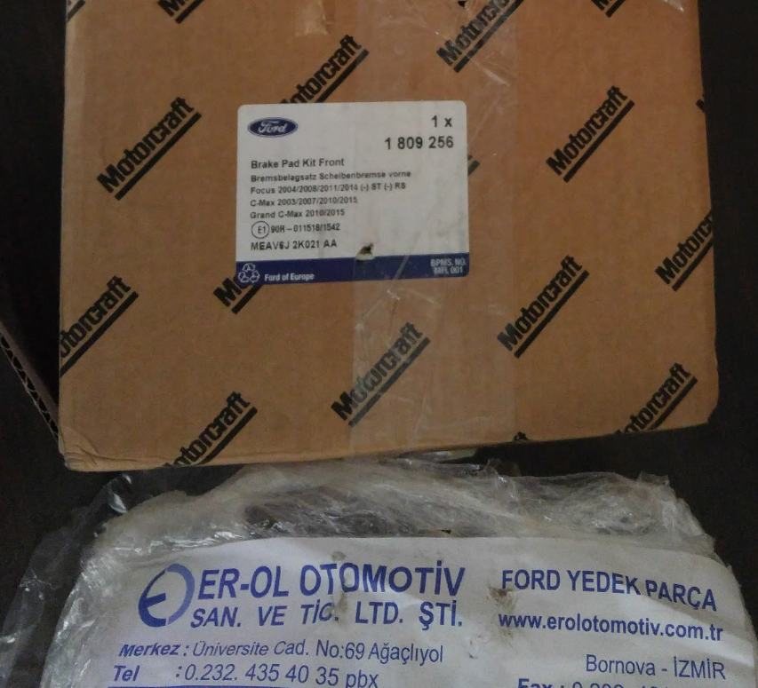

Tecrübemden bahsedeyim.Balatalarımı özel serviste  orijinal ürün olan motorcraft ile değiştirdim.Fakat 4000 km sonra ses ve frene bastığımda direksiyonun titremesi şikayetiyle servise gittim.Servise balatalarımı dışarıda değiştirdiğimi söylediğimde motorcraft markasında ticarilere taktıkları ucuz ve şahıs arabalarına taktıkları pahalı model olmak üzere 2 çeşit balata olduğundan bahsettiler.Özel servisin taktığı da bu ucuz olan aslında Focusun üzerinden çıkanla birebir aynı olmayan modelmiş.Ses bundan kaynaklanıyormuş ve bu balata daha sert olduğundan disklerime de zarar vermiş.Neyse balata+disk masrafı epey maliyetli olduğundan biraz daha bu şekilde kullanalım dedik.Zaten o şekilde de aracı sattık gitti.

26.02.2017 - 15:12 tarihinde, ufuk özdemir yazdı:
Ön balataların üzerinde gelenler 35.000 km kadar gitmişti.
İkinci set 50.000'i rahat geçti, bugün değiştirdim.
Hep Motorcraft kullanıyorum. 100 TL ön balatalar, 20 TL takması... Parçacımı da ustamı da seviyorum.
Bu arada gerçekten iki tür Motorcraft var, biri kırmızı kutulu ucuz olan, yanılmıyorsam G.Afrika imalatı. Bunlar ses yapıyor. Geçen değişimde bunları takmıştık, benim bir şikayetim olmadığı hdale parçacım bir hafta sonra aradı, ses şikayeti alıyorum, seninkileri hemen değiştirelm dedi, öyle yaptık.
Daha sessiz olanı sarı karton kutuya yapıştırma Motorcraft etiketli olan.
Şimdi, Cem Boneval yazdı:
şu galiba
29 dakika önce, Cem Boneval yazdı:
Vay şer........ Balataları değişirken bana o kutudan yollamıştı buradan biri. 120 tl takımı. Öpmüşler mi yani?
Şimdi, Olcay Sert yazdı:
şu galiba
Evet

Şimdi, Serdar Eryürekli yazdı:
Öpmüşler demek haksızlık olur.
Fiyat normal, ürün de aslında Ford onaylı ama işte bazı araçlarda ses yapmış.
Memnunsan sorun yok.
kimmiş o biri, belki istemsizce yollamıştır Cem hocamda olduğu gibi
12 dakika önce, Cem Boneval yazdı:
Biri de benim araç :)
9 dakika önce, Olcay Sert yazdı:
Tam o yazdığımı düzeltemek için girmiştim konuya. Buradan biri derken forum ile alakası yok yanlış anlaşılmasın. Adana'dan bir parçacı :D
