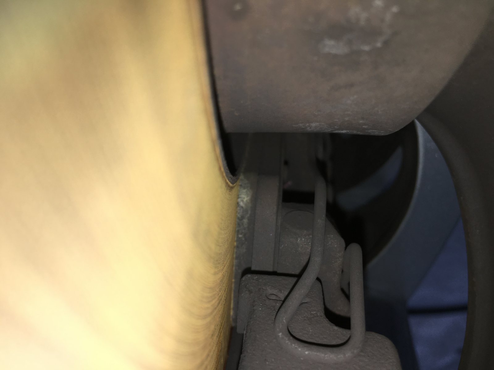

İyi günler arkadaslar. Balatalarımı servis değiştirmem gerekiyor dedi. Bende serviste değiştirtmek istemedim fotograflarını çektim balataların. Sizce değiştirmem gerekiyor mu yoksa idare eder mi?
Değiştirmek gerekir. Bitmiş neredeyse , böyle parçalara önem vermek gerekir .
Teşekür ederim. 50bine yakın yol yaptılar. Marka en iyi motorcraft diye anladım önceki konusmalardan ama siz hangi markayı önerirsiniz acaba

Arabanın ilk balataları fabrika çıkışı balatalar yani benim bi şikayetim yoktu servis demese farketmezdim de heralde.
Biraz etli olanlar ön balatalar arka balata biraz çok gitmiş neden acaba
erol otomotivden arka balataları sipariş ettim 120 tl motocraft balata, 8 tl kargo, 30 tl işçilik toplamda 158 tl ye bitirdim işi, yetkili servisde olsa 300 tl, önleri 32 bin km de değiştirmiştim daha bi 10 bin giderleri vardı ama içim rahat etmezdi, arkaları 57 bin km de değiştim yenilere bakınca 3/1 oranında kalmıştı riske atmadım.

İlk iki resim arkalar sonraki resimler ön
balatalar. Balatalarin durumu hakkında değerli yorumlarınızı bekliyorum
M.Kayabaşı tarafından düzenlendi
Ben değersiz yorumu yazayım.
İlk fırsatta değiştirin.
Yeterince çalışmışlar, gençlere de fırsat verelim.
Not: Fren balatası taşıyıcı plakanın kalınlığının altına inmişse değişim zamanı yakın demektir;)
Sizin her cumleniz değerli hocam. Cumartesi siparişleri verip değiştiriyorum balatalari.
