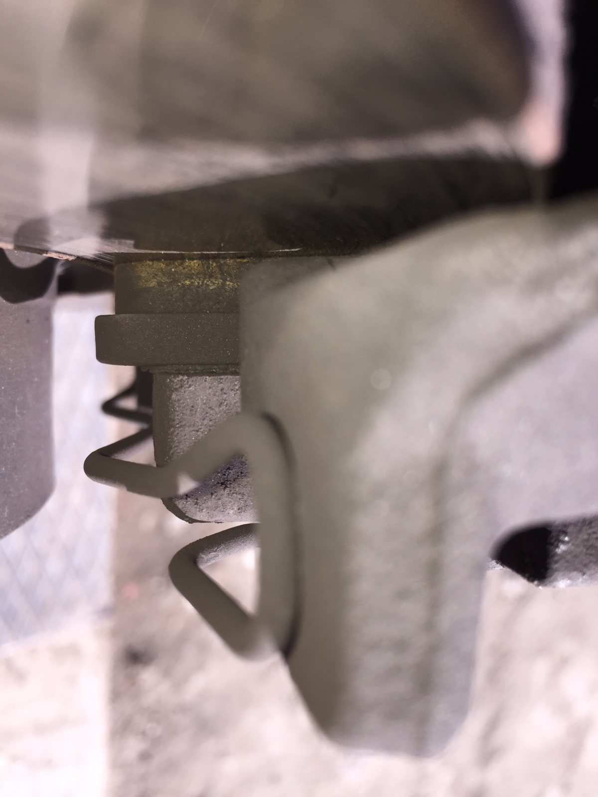

Selamlar herkese,
sizce bu balatalar değişmeli mi? Ya da şöyle sorayım, ne kadar daha kullanılabilir? 3 ay sonra taril için yola çıkacağız, balata değişimi gerekecek mi emin olamıyorum.
bu arada bu balatalar fabrika çıkışı üzerinde olanlar ve arabam 51bin km oldu :)
fotoğraf sıralaması; sağ ön, sağ arka, sol ön, sol arka.
4 dakika önce, Ozan Kar yazdı:
ben en az 30000 km daha kullanırdım.
30 mu ? uzun süre kullanmış olmama yapılan bir ironi değil bu değil mi ?

Daha yeni yarıya gelmiş.
12 dakika önce, Kerem Bozdoğan yazdı:
Yarısı duruyor :)
hadi önlere 20 diyim ayıp olmasın.
10000 de bir filan bakarak rahat rahat kullanabilirsiniz.
19 dakika önce, Ozan Kar yazdı:
Yarısı duruyor :)
Teşekkür ederim
