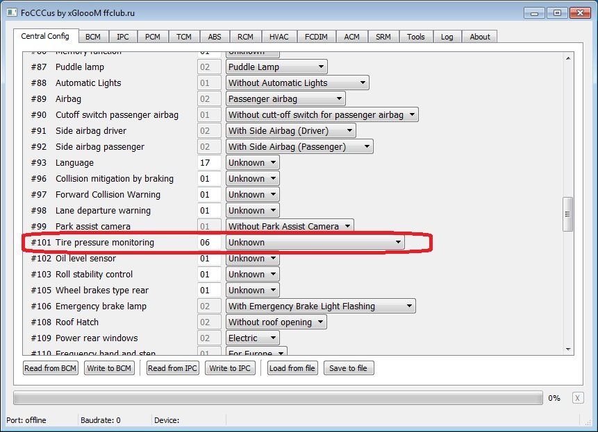

Aracı sıfır aldım ve daha önce hiç bağlantı yapılmadı Ozan bey. Dediğiniz gibi yapmayı düşündüm, okuma sırasında hata verdiği hatayı yazma sırasında verirse ve yazma başarısız olursa BCM'deki konfigürasyonu bozar mıyım diye korkuyorum açıkçası. Çünkü As built olarak indirdiğim XML dosyasında TPMS kısmında "Unknown" yazıyor. Halbuki benim aracımda 4 lastikte sensör mevcut ve çalışıyor. Şimdi bunu yüklersem sensörlü TPMS'in devre dışı kalma ihtimali var birde. Keşke içindekini okuyabilsem. Elim kolum bağlandı bu sebeplerden dolayı :(
unknown olması 06yı kodlamamış olmaları o sorun olmaz (ingilizce karşılığı yazılmamış yani). IPC aynı datayı yedek olarak tutuyor. read from IPC deneyin birde. Emin olmamakla birlikte yazarkende sorun çıkarsa sistem çökmez diye düşünüyorum çünkü yazarken hata alınca çökmüyor (yani bazen bir kaç kere sorun çıkartıp sonrasında yazma durumlarında)
forscan çalıştığına göre büyük ihtimalle sorun yoktur ancak öncelikle modifiyeden emin olun, soketten sokete dirençte ölçün belki hafif bir iletim problemi varsa data kayboluyordur.
