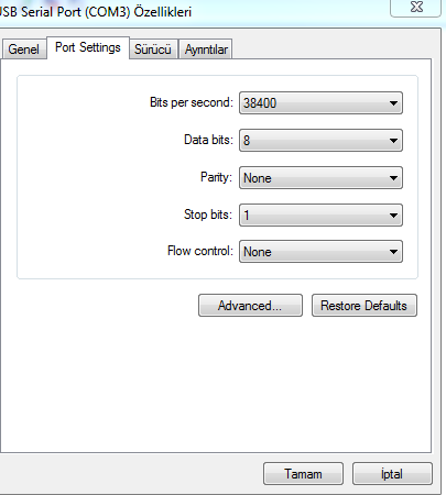

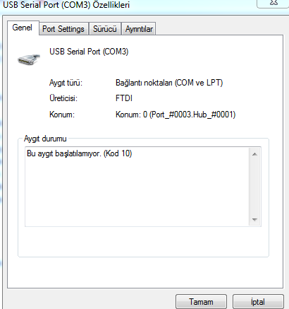

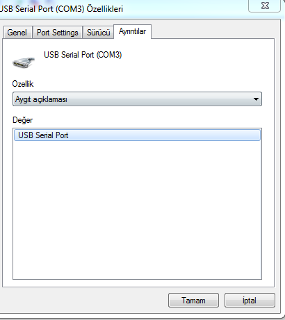

ELM sürücüsüyle sorun yaşıyorum.
Nerede hata yaptığımı bilen var mı?
Bnde aynı sorunu yaşamıştım com5 olarak deneyin yada com4
Şimdi, Volkan Ö. yazdı:
Bende aşağıdaki bu hatayı alıyorum. Donanımı yeniden kurdum. Programları yeniden başlattım olmadı hep aynı bu hatayı alıyorum.
Yardımcı olur musunuz? Teşekkürler.
