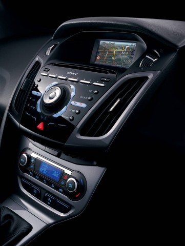

Yanıtlama zamanı: Ekim 21, 201214 yıl comment_129202 Aldığım ekran budur arkadaşlar. Aydın bey benim aracımdaki ekran araçla birlikte gelen 4.2" rekli ekran bu ekranın arka tarafında kamera girişi varmı bilmiyorum kırarım diye sökemedimde acaba sizdeki 5" ekranın arkasında kamera girişleri mevcutmu mümkünse bir fotoğraf koyabilirmisiniz. Çok teşekkürler Raporla

Yanıtlama zamanı: Ekim 21, 201214 yıl Yazar comment_129210 Aydın bey benim aracımdaki ekran araçla birlikte gelen 4.2" rekli ekran bu ekranın arka tarafında kamera girişi varmı bilmiyorum kırarım diye sökemedimde acaba sizdeki 5" ekranın arkasında kamera girişleri mevcutmu mümkünse bir fotoğraf koyabilirmisiniz. Çok teşekkürler İlk mesajda benim baktığımın fotoğrafları var. kamera ana üniteye bağlanıyor olabilir. Raporla
