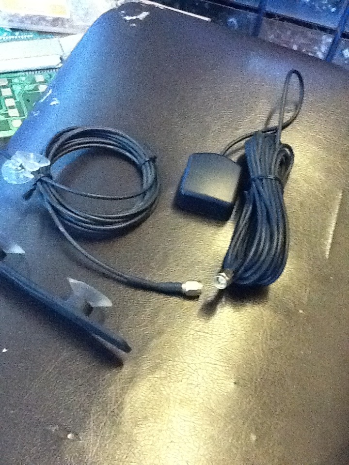

Anten olarak bunlar olur heralde
Bu anten olmaz. Bunlar vidalı tip connectore sahip. Size fakra soketli GPS anteni lazım. VW lerde falan kullanılıyor.
Ahanda bundan
