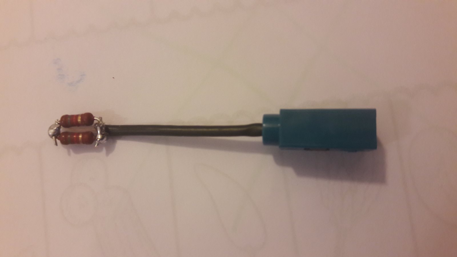

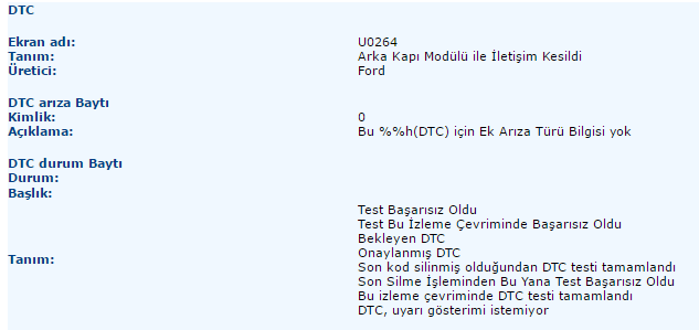

Hüseyin Do. Yanıtlama zamanı: Mayıs 1, 2017 Raporla Share Yanıtlama zamanı: Mayıs 1, 2017 (düzenlendi) ===ACM DTC B1D55:15-2F=== Kod: B1D55 - Anten 2 Devresi İlave hata belirtisi: - Aküye Kısa Veya Açık Devre Bugün Anten 2 devresi ile ilgili denemeyi yaptım. Arıza kodu artık çıkmıyor. Dişi fakra soketin ucuna 750 ohm direnç bağlamak gerekiyor (önceki sayfada linkini vermiştim). 750 Ohm bulmak sıkıntı olabilir. Ben 2 tane 1K5 direnci paralel bağladım. Dirençlerin 1 watt lık olmasında fayda var. Kameranın montajı da kısmen bitti, Oem kamera bağladım ancak LIN bağlantısını yapamadım. Bu haliyle de görüntü var ancak arıza kodu da var. IPC U0264:00-2F hatasını veriyor. Forscanda arka kapı modülü ile iletişim kesildi olarak çevrilmiş ancak aslı kamera modülü ile iletişim kesildi şeklide. LIN veri yolu bağlantısını yapabilirsem gideceğini düşünüyorum. Ayrıca Çin malı kamera bağlarsanız da bu arıza kodu alınıyor. Mayıs 1, 2017 Hüseyin Do. tarafından düzenlendi imla 1 Yorum bağlantısı Diğer sitelerde paylaş More sharing options...

Hüseyin Do. Yanıtlama zamanı: Mayıs 1, 2017 Raporla Share Yanıtlama zamanı: Mayıs 1, 2017 (düzenlendi) 43 dakika önce, Semih O. yazdı: Anten için tebrikler. . LIN bağlantısı BCM 32. pinde beyaz mavi kablo olarak bulunuyor. Bagaj yakınlarında bir yerde de bulunabilir belki. Detaylı bakmadım ancak kablo rengi aynı olacak. Şema için teşekkür ederim Semih Bey. Bagajda sağ arka çamurluğun üstündeki sokette mavi beyaz bir kablo var. Bu kablo devamında bagaj kilidine bağlı. Kameraya bağlamaya çekindim açıkcası. Arıza kodu ile ilgili olarak kamera modülü ile ilgili olduğuna eminim kamera yok seçersem kod gidiyor. U0264 genel bir kod anladığım kadarıyla U0264:00-2F diye arattığımda yanılmıyorsam F150 forumunda görmüştüm kamera ile ilgili olduğunu. Mayıs 1, 2017 Hüseyin Do. tarafından düzenlendi Yorum bağlantısı Diğer sitelerde paylaş More sharing options...
