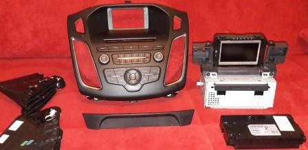

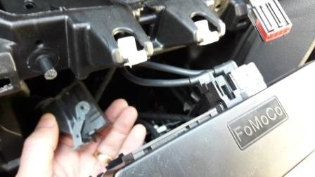

Bugün teybin ve SYNC modülünün montajını yaptım. Aldığım parçalar aşağıda.
Eksik parçalar: SYNC direksiyon butonları, Bluetooth mikrofon, GPSM modülü, kolçağa giden aux ve usb tesisatı ve kolçaktaki aux usb braketi, ikinci anten ve anten yükselticisi (Semih beyin dediği gibi olmaması radyoda sıkıntı yaratmadı)

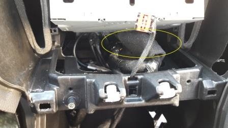

Mevcut teybi sökerken teybin altında yer alan plastik kapak zor çıktı. Mevcut teybin cd ünitesinde anten, usb ve uzun soket olmak üzere 3 soket var, ilave olarak ekranda 1, ve kontrol panelinde bir soket var.
Montajını yapacağımız yeni teypte; 2 anten soketi ve 1 uzun, bir kısa soket, SYNC modulunde 1 uzun soket ve 2 USB soketi var.

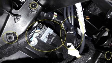

Teybi sökerken gizlenmiş soketleri görüyorsunuz. Cd ünitesindeki uzun soketi söktüğünüzde sünger içine sarılmış ikinci soketi görüyorsunuz, diğerine göre biraz kısa.
Yine SYNC modülüne takılacak ikinci USB soketi bantlı olarak ana kablo demetinde bulunuyor. SYNC modulunun ana soketi bir yuvaya takılmış sekilde klima panelinin arkasına doğru yer alıyor. Küçük dairelerin bulunduğu kısım (sağ tarafta da iki vida yeri var, biri fotoda çıkmamış) SYNC modülünü takacağımız yerler burası için 3 adet vidaya ihtiyaç oluyor ben çıkan teyptekileri kullandım.

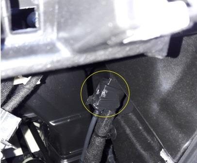

Son oalrak İkinci USB soketi kolçağın içindeki USB/Aux paneline gitmeli bunun için bantlı olarak bulduğumuz soketin diğer ucu da sağ tarafta yine bantlanmış olarak görünüyor.

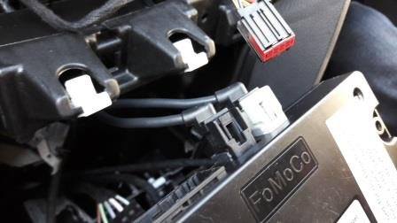

Teybi söktükten sonra, öncelikle SYNC modülünü takmak mantıklı. USB soketleri ve ana soketi bağlıyoruz.
Devamında SYNC modülünü soketler aşağıya bakacak sekilde kilima panelinin arkasına 3. resimde belirttiğim vida deliklerine denk gelecek şekilde monte ediyoruz.
