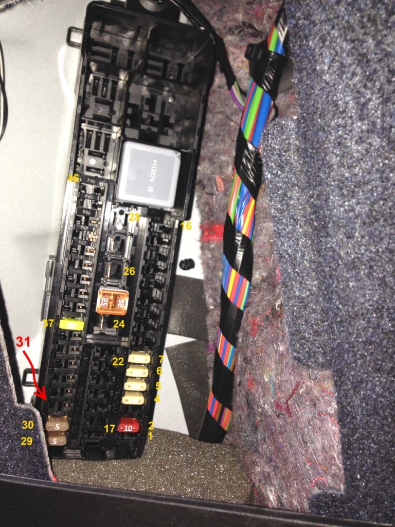

    Şimdiiiii gelelim uzmanlık sorusuna. Üst fotoda Teoman ın attığı fotodaki gibi montaj yapmak istiyorum. Esas soru şu ben elektriği öyle bir yerden almalıyım ki araba motor çalıştığında kameraya elektr
Ayni yerden geliyo da niye kitapçıkta A degerleri var? Deneme yanilmaylami bulacam sigortayi? Murat hocam 30-31 demisti ama bizde yok onlar.

Ya kameranın A ine en yakın değerdek yuvaya tak gitsin. Amma inceledin yahu. Nasıl olsa 2 güne sigorta kutusundan vazgeçecen :)

Burası 31 işte hocam. Ben kameranın sigortasını buraya bağladım. Yakından bakınca numaralar yazıyordu diye hatırlıyorum..
Bagajda mı abi bu sigorta kutusu?
Evet bagajdaki sigorta kutusu. Bize yolcu torpido altı gerek.. Teşekkürler. Murat hocam.
Düz mantık eğer Murat hocam her hangi yöntemle oraya elektirik vermediyse klavuzda ''Kullanılmıyor'' yazan yerde de elektirik var demektir. Bende kafama göre bir yere siigortayı takarım. Zaten birazdan belli olur.
girişi vardır çıkışı yoktur, sizin kullanacağınız kablo ile kullanabilirsiniz.

Ozan sence kontakla birlikte sigorta kutusunda hangi sigortaya elektrik gelir. Ya da böyle bir ihtimal var mı? Aküden direk geliyorsa sigorta kutusu bana yaramaz çünkü.

var tabiki abi ama hangisi doğrudan bilmiyorum, listeden bakınca  sadece kontak açık donanımların sigortası muhtemelen öyledir, mesela klima kontrol paneli. deneyerekte bulunabilir.
Aslında donanım bağlı olan sigortalara pek bulaşmak istemiyorum.  Bagajda koltuk ısıtma sigortası mantıklı geliyor bana ama emin olamadım.

boş olanları dene o zaman abi içlerinde kontağa bağlı olan olabilir.
