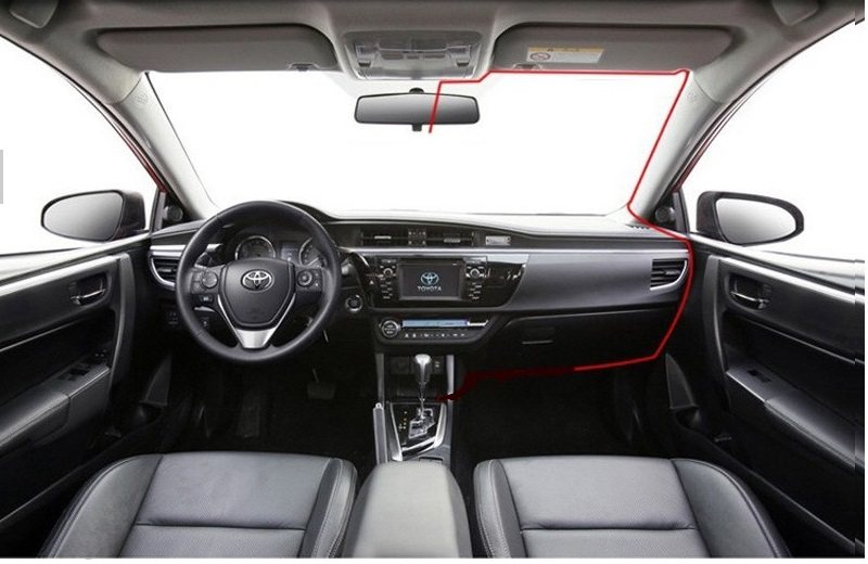

Araştırmalar sonucu kablodan kurtulmak için kontajı şu şekilde yapabilirsiniz:
Şimdiiiii gelelim uzmanlık sorusuna. Üst fotoda Teoman ın attığı fotodaki gibi montaj yapmak istiyorum. Esas soru şu ben elektriği öyle bir yerden almalıyım ki araba motor çalıştığında kameraya elektrik vermeli. Sigorta kutusunda bunun için uygun sigorta hangisidir.
Torpido altındaki sigorta kutusunun şeması nasildir? Forumda 1 ve 2 nin semasini buldum ama 3 u bulamadim. Ayrıca boşta olan herhangi bir yerden alsak sorun olur mu ya da hangi sigortaya paralel çekelim?
araç kameraları için sigorta kutusundan doğrudan elektrik alınıyor araştırmama göre. hatta zaman rölesi takılarak motor durduktan sonra 10 dakika kadar besleme yapılabiliyor. bu da kameranın son dosyayı kayıt etmesi için vakit kazanmasını sağlıyor. bu yöntem ile de çakmaklı girişine giden kablo ortalıkta gezmemiş oluyor. kameraya karar verdiğimde bu sistemi uygulayacağım.
Cakmakliktan al abi.
Kumandadan aracı açılınca devreye girer ve kapndiktan 3 dak sonra enerjiyi kesiyor.en azından mca da böyle ve benim kameramin montajinida o şekilde yaptım
Araç açılınca ve kapndiktan 3 dak sonra enerjiyi kesiyor.en azından mca da böyle ve benim kameramin montajinida o şekilde yaptım
Ya keşke 3 dk olsa. 20 dk mı ne bizde o yüzden almayım dedim çakmaktan
Himm acayipmis sizinki.
Vay dumbukler onu niye öyle yapmış.
Aslında onun bir ayarı vardır. elm ile bağlanıp bakmak lazım.
