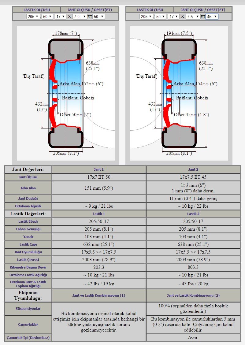

H. Cenk Yanıtlama zamanı: Aralık 14, 2016 Raporla Share Yanıtlama zamanı: Aralık 14, 2016 Çok kısa bir soru: 17 veya 18 jant alsak ET değerleri gene aynı mı yoksa farklı mı olmalı. Mesela 7,5X17 jant için ET ne olmalı ? Yorum bağlantısı Diğer sitelerde paylaş More sharing options...
Murat Kav. Yanıtlama zamanı: Aralık 14, 2016 Raporla Share Yanıtlama zamanı: Aralık 14, 2016 Şimdi, H. Cenk yazdı: Çok kısa bir soru: 17 veya 18 jant alsak ET değerleri gene aynı mı yoksa farklı mı olmalı. Mesela 7,5X17 jant için ET ne olmalı ? Cenk abi, burada ET değerleri de yazıyor orjinal jantların: http://www.ford-accessories.co.uk/focus/2014/wheels Bu da ET farkının yarattığı etkiyi görmek açısından oldukça başarılı bir modül: http://www.mutlulastik.com.tr/faydali-bilgiler/lastik-nedir/lastik-jant-hesaplama-modulu/ 1 Yorum bağlantısı Diğer sitelerde paylaş More sharing options...
H. Cenk Yanıtlama zamanı: Aralık 14, 2016 Raporla Share Yanıtlama zamanı: Aralık 14, 2016 (düzenlendi) 22 dakika önce, Murat Kavuk yazdı: Cenk abi, burada ET değerleri de yazıyor orjinal jantların: http://www.ford-accessories.co.uk/focus/2014/wheels Bu da ET farkının yarattığı etkiyi görmek açısından oldukça başarılı bir modül: http://www.mutlulastik.com.tr/faydali-bilgiler/lastik-nedir/lastik-jant-hesaplama-modulu/ orjinal 16ların hepsi 7j ve de offset 50 mm 17lerin hepsi 7j ve de offset 50 mm 18lerin 7,5 olanları offset 50 mm 8 olanları offset 55 mm. buradan 7,5jx17 için de 50 mm olması gerektiği sonucunu çıkarıyorum edit: verdiğin linkte sanki 7,5x17 jant için 45 ET daha iyi gibi ? Aralık 14, 2016 H. Cenk tarafından düzenlendi 1 Yorum bağlantısı Diğer sitelerde paylaş More sharing options...
Murat Kav. Yanıtlama zamanı: Aralık 14, 2016 Raporla Share Yanıtlama zamanı: Aralık 14, 2016 (düzenlendi) 44 dakika önce, H. Cenk yazdı: orjinal 16ların hepsi 7j ve de offset 50 mm 17lerin hepsi 7j ve de offset 50 mm 18lerin 7,5 olanları offset 50 mm 8 olanları offset 55 mm. buradan 7,5jx17 için de 50 mm olması gerektiği sonucunu çıkarıyorum edit: verdiğin linkte sanki 7,5x17 jant için 45 ET daha iyi gibi ? Çok anladığım bir konu değil ama, yine 50 olmalı görünüyor. 7j ile 7,5j arasında 13 mm'lik bir fark var. Jantın aynı merkezli durması için arka alan denilen ölçünün 13/2=6,5 mm büyümesi gerekir. Bunu da yine ET=50 ile veriyor. Modül, tablonun alt kısmında farklı kombinasyonlara göre çamurluk vs değişimlerini de yorumluyor. Mesela ET = 45 girince, 5 mm taşar demiş, ama 50 girince aynı diyor.. Aralık 14, 2016 Murat Kavuk tarafından düzenlendi Yorum bağlantısı Diğer sitelerde paylaş More sharing options...
H. Cenk Yanıtlama zamanı: Aralık 15, 2016 Raporla Share Yanıtlama zamanı: Aralık 15, 2016 @Murat Kavuk ama 7,5 jantı 225 takmak için istiyoruz sen 205le karşılaştırmışsın .. 225 45 17 ile denersen yani stok 17x7j 205 55 16 ile 17x7,5 225 45 17 yi karşılaştırırsan 45 ETde arka alan daha iyi ama teker çamurlukta 15 mm taşıyor ET yi 50 alırsan arka alan daha büyük oluyor ama taşma 10 mm ye iniyor. Hangisi daha önemli acaba ?? 1 Yorum bağlantısı Diğer sitelerde paylaş More sharing options...

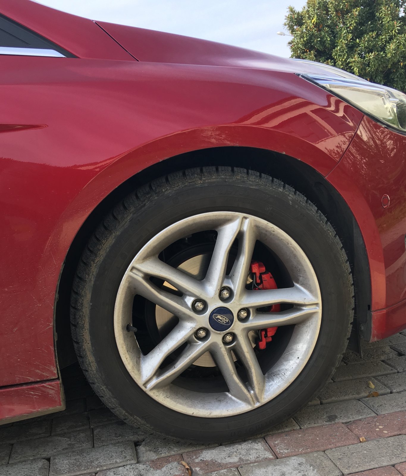

MertY. Yanıtlama zamanı: Ocak 15, 2017 Raporla Share Yanıtlama zamanı: Ocak 15, 2017 (düzenlendi) Şimdi, Gürkan Çakıroğlu yazdı: Altın değerinde jantlardır onlar ? Bunlar onlar degil abi, ama cok benzeri. Bizim jantlari mca icin olanlari bunlar... yine spor paket ile birlikte geliyor. ustteki yenisi, alttaki bizimkisi; Ocak 15, 2017 Mert Yürüyen tarafından düzenlendi 1 Yorum bağlantısı Diğer sitelerde paylaş More sharing options...
