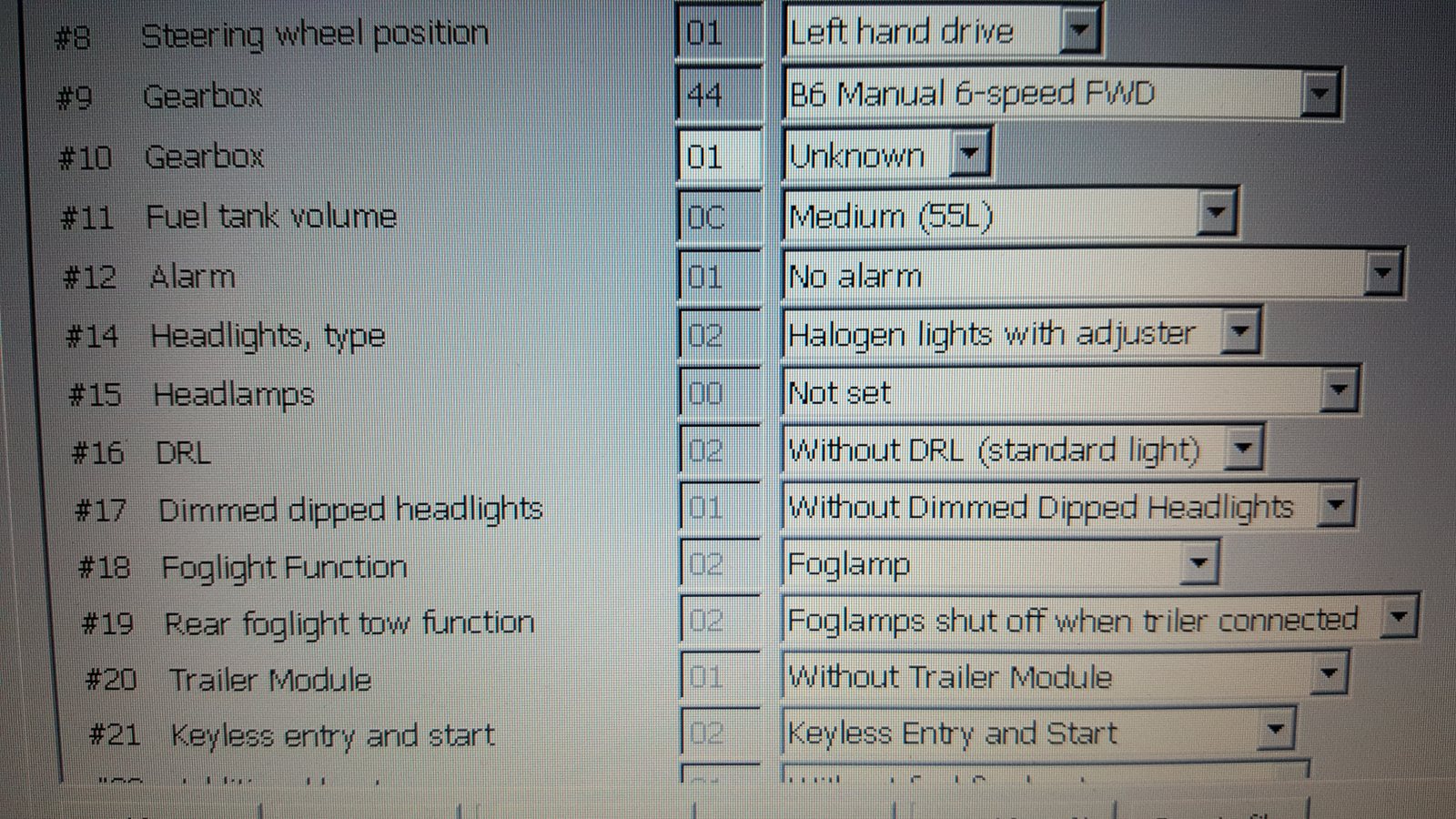

Yanıtlama zamanı: Haziran 15, 201610 yıl comment_367891 Değerli üstatlar bugun iskandinav ışık olayını da yaptım. FoCCCus #16 DRL 01- Always headlights #17 Dimmed dipped headlights 02 - Dimmed dipped headlights olarak kaydettiğimde Araç kontak açık ve far düğmesi 0 konumunda iken farları kısa konumda yakıyor Park konumunda parkları yakıyor Farlar açık konumda yine kısa farları yakıyor. ancak %90 ile mi onu ölçecek bir alet yok elimde. Araç bilgisayarı Ayarlar/Farlar/Otomatik-Manuel ayarının bu duruma etkisi nedir. Ayrıca Farlar Park veya Açık konumda iken sürücü kapısını açtığımda sesli uyarı veriyor bu da güzel bağcılar / bahçelievler / güneşli yakınlarında iseniz yardımcı olmak isterim. Arabanız style mı?bunu trend x de yapabilirmiyim?birde farları açık bırakıp aracı kilitlediğinizde farlar kapanıyormu cevaplarsınız sevinirim. Raporla
Yanıtlama zamanı: Haziran 15, 201610 yıl comment_367899 Bir saat önce, Yasin Taşcı said: Arabanız style mı?bunu trend x de yapabilirmiyim?birde farları açık bırakıp aracı kilitlediğinizde farlar kapanıyormu cevaplarsınız sevinirim. Merhaba, Benim aracım trend, tren x, style de yapılır. FoCCCus ile yaptığım #16 DRL 01- Always headlights ayarından sonra kontak açık konumda farlar, far anahtarı -O- konumunda iken zaten açık hale geliyor. Araçı kilitlediğinizde tamamen kapanıyor. Ancak Far anahtarını sağ tarafa çevirerek ON konuma getirip aracı kapatırsanız sesli ikaz veriyor birşeyleri açık unuttun anlamında. Raporla
Yanıtlama zamanı: Haziran 15, 201610 yıl comment_367900 Merhaba, Benim aracım trend, tren x, style de yapılır. FoCCCus ile yaptığım #16 DRL 01- Always headlights ayarından sonra kontak açık konumda farlar, far anahtarı -O- konumunda iken zaten açık hale geliyor. Araçı kilitlediğinizde tamamen kapanıyor. Ancak Far anahtarını sağ tarafa çevirerek ON konuma getirip aracı kapatırsanız sesli ikaz veriyor birşeyleri açık unuttun anlamında. Eyvallah sagolasın açık unutuncada kapatabilseymiş güzel olurmuş Raporla
Yanıtlama zamanı: Haziran 15, 201610 yıl comment_367905 5 dakika önce, Yasin Taşcı said: Eyvallah sagolasın açık unutuncada kapatabilseymiş güzel olurmuş Neticede Araçlar kendilerine öğretileni yapıyor. Bak ben bunu yapınca (farlar açık, kapılar açık, camlar açık iken kumanda ile dışardan kapatacağım, yada 5 dk bir arkadaşa bakıp çıkacam.) sen de şunu yap ( motoru stop et, el frenini çek, kapıları, camları kapat) diye öğretilirse onu da yapar sanırım. Oda bize, "abi kahven nasıl olsun" dermi der valla.... (Yapay Zeka konusunda dünya çok yol kat etti.) Raporla
Yanıtlama zamanı: Haziran 15, 201610 yıl comment_367915 @Gürkan Çakıroğlu ELM ile bağlandığında kontrol edebilir misin, sende bu ayarlar nasıl kaydedilmiş? (nasılsa bu aralar sık sık bağlanırsın ) #16 DRL 01- Always headlights #17 Dimmed dipped headlights 02 - Dimmed dipped headlights Edit: Buradan kontrol ettim, buna göre bir fark yok görünüyor: http://ford.xtlt.ru/ab/ Haziran 15, 201610 yıl Murat Kavuk tarafından düzenlendi Raporla
Yanıtlama zamanı: Haziran 15, 201610 yıl comment_367946 2 saat önce, Murat Kavuk said: @Gürkan Çakıroğlu ELM ile bağlandığında kontrol edebilir misin, sende bu ayarlar nasıl kaydedilmiş? (nasılsa bu aralar sık sık bağlanırsın ) #16 DRL 01- Always headlights #17 Dimmed dipped headlights 02 - Dimmed dipped headlights Edit: Buradan kontrol ettim, buna göre bir fark yok görünüyor: http://ford.xtlt.ru/ab/ Ok bakarım Raporla
