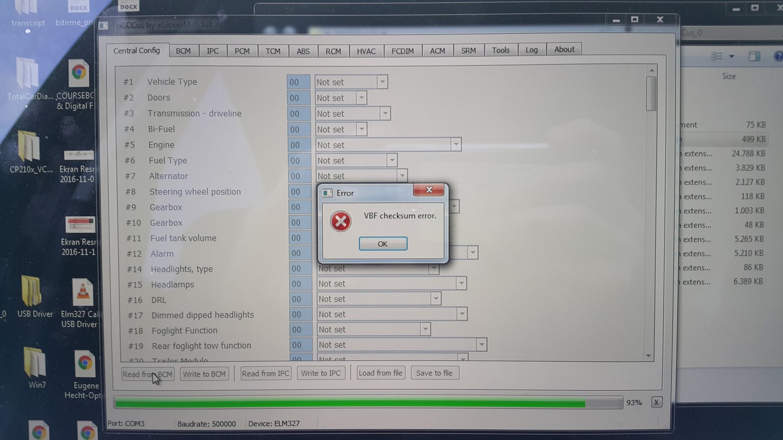

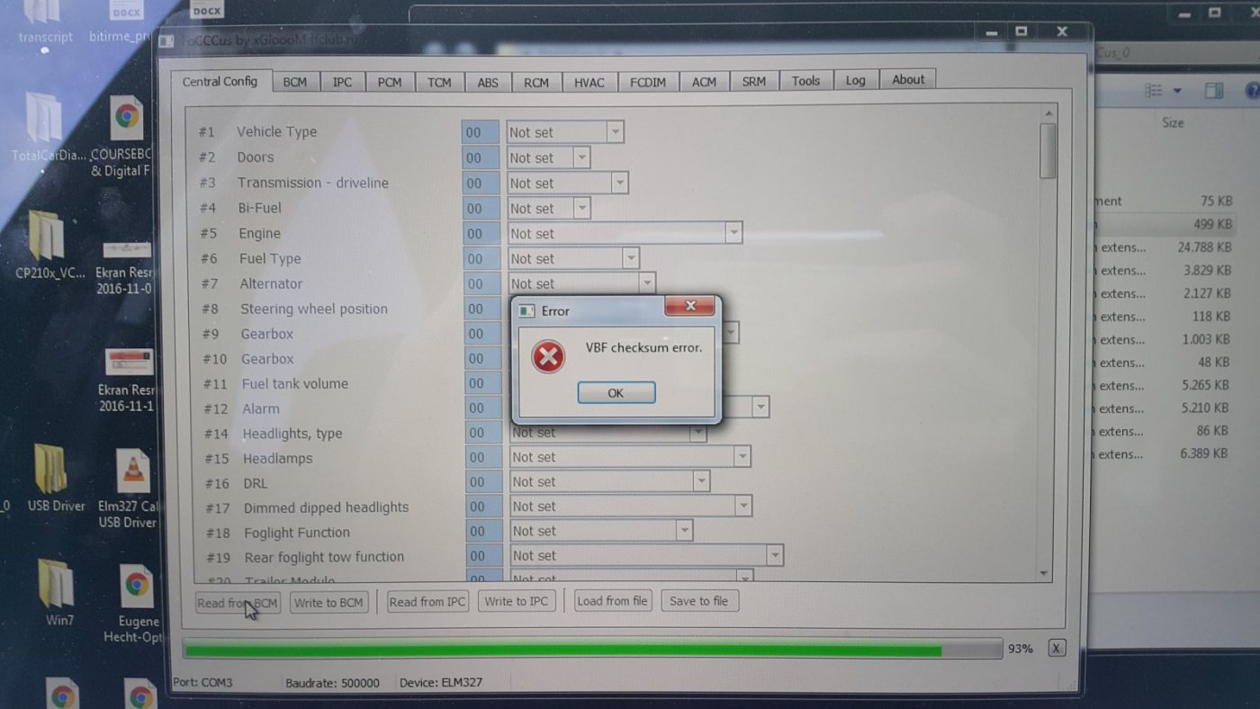

Merhaba gecen gun boslugumda babamin 2013 cmax trend de denemek istedim fakat problemle karsilastim. fikri olan var mi ? fotolari ekledim. motor arizasi fren basinc arizasi vsvs de yaziyor okuma yapma asamasinda.

Tunahan o arızaları bağlantı aşamasında veriyor, bizde de aynısı oluyor, normal.

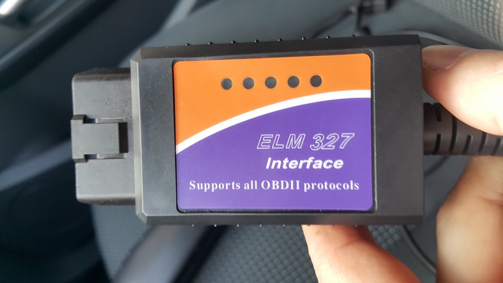

@Yahya Akman sağolsun link verip yardımcı oldu, ben usb driver işini çözdüm sanırım yarın arabada deneyeceğim. :rocks:

Totalcardiagnostics.com

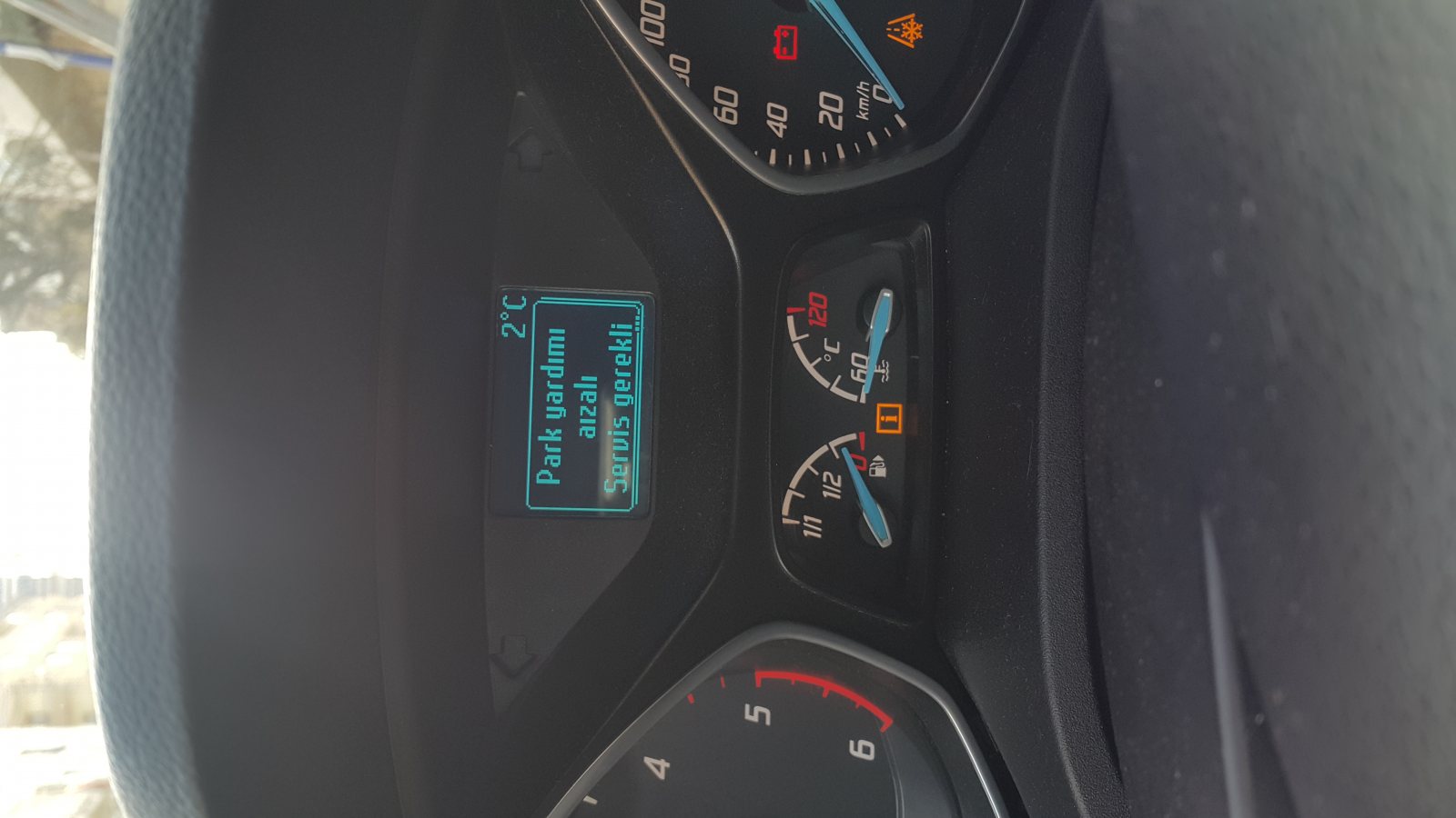

bu gün aracıma oem  tit x farı taktım ,elm den gerekli ayarları yapıp.Arıza lambasını  yakmasını  göze alarak takalım dedik , herşey on numara çalıştı ledler vs. araıza lambasını da yakmadı acayip sevindim.
