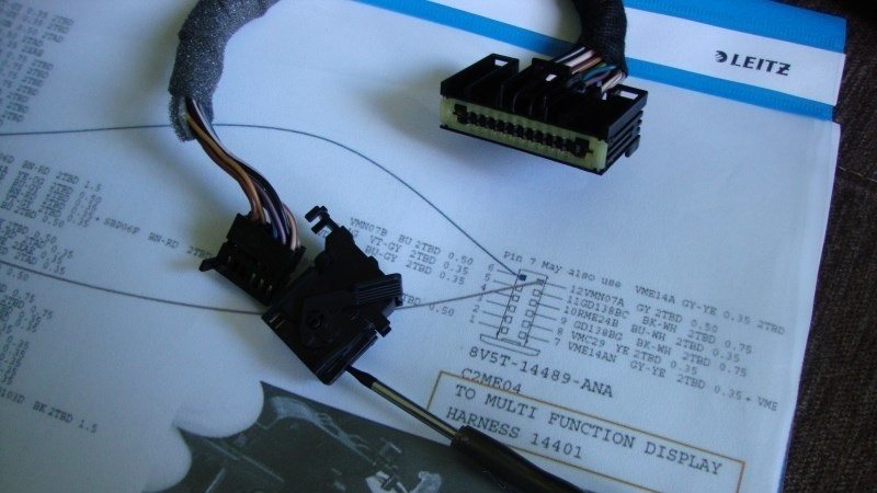

Ekranın arkasındaki soketin açılmış hali (bir zamanlar iyi uğraşmıştım :) ) .. Tornavidanın ucunun gösterdiği yerde bir boşluk var oradan ittirmek gerekiyor. Bu soketten pinli olarak hala var bende.
