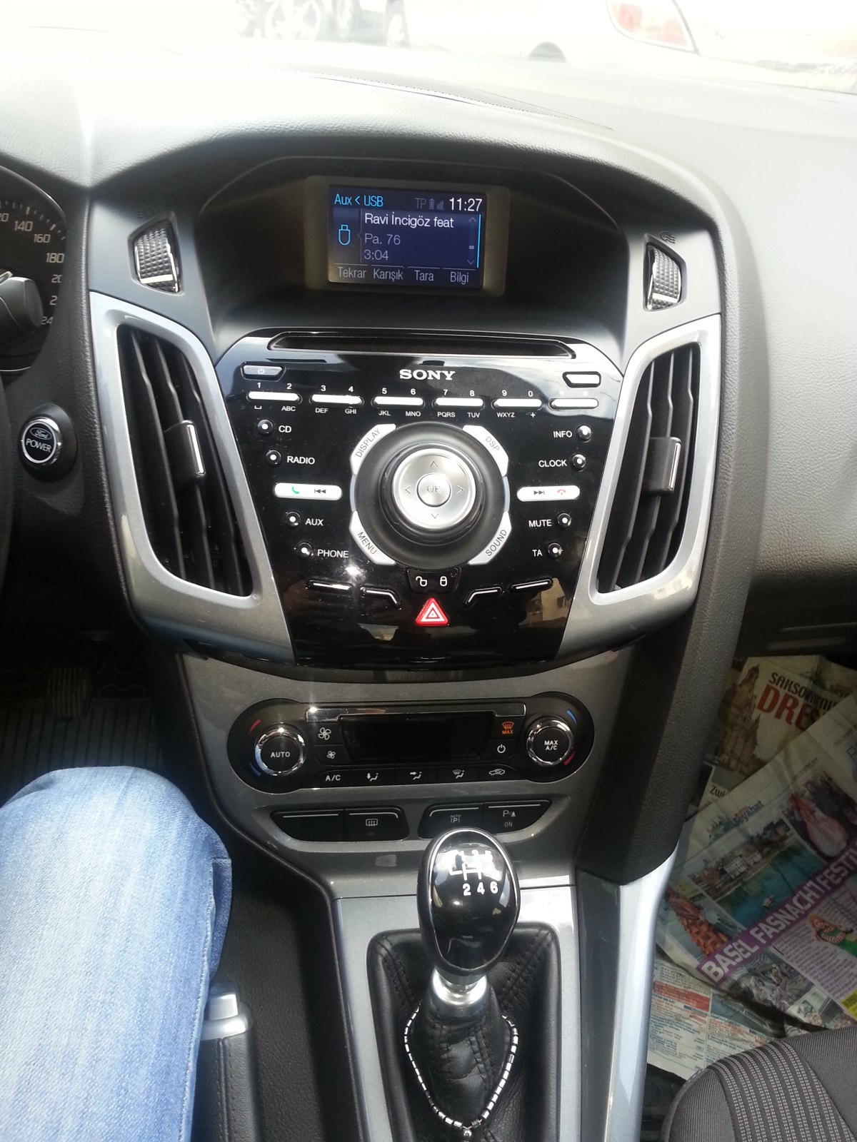

Ben hala 5" ekrana uygun çerçeve bulamadığım için orjinal 3,5" lik ekranın çerçevesi ile kullanıyorum daha önce yanlarda görüle metal kısımlara bu kez siyah bant çektim.
Bildiğiniz gibi aracıma 5" ekran + Navigasyon kurulumu yapmıştım ancak bu ekrana uygun çerçeveyi takmadığım için ekranın yanları açık kalmış altından ve üstünden ise bir miktar alan görünemez olarak kalmıştı. Ben de madem bu çerçeveyi değiştireceğim olmuşken sony tuş takımına uygun olan çerçeveyi ve sony paneli alayım demiştim.
Yaklaşık 6 aylık arayıştan sonra çerçeve (5" ekrana uygun+SD kart yuvası olan+Sony panele uygun) ve Piano black navigasyon fonksiyonlu sony paneli ingilterede buldum ve aldım.
Navigasyon kurulumu sonrası aracımın görüntüsü;
Satın aldığım çerçeve+Sony Panel;
Montaj sonrası yakından görünüm;
Gece görüntüleri çok güzel oldu;
Sonylerin aydınlatmalarının hepsi aynı mı bilmiyorum bu panelde aydınlatma floresan gibi bembeyaz değil; üstteki ekranın zemin aydınlatması ile uyumlu mavimsi bir beyaz.
