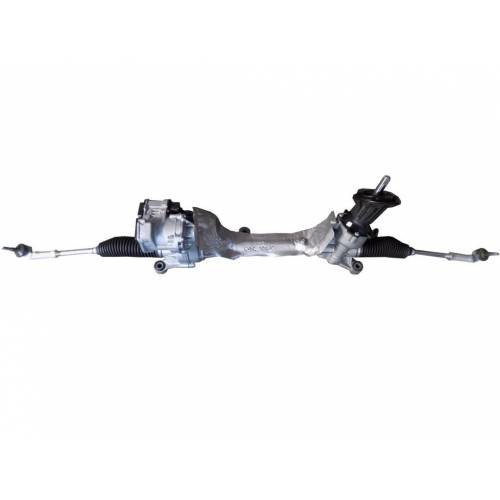

  • 5 ay sonra...
"Direksi.desteği
  arızalı
Servis Gerekli
Bu kış bir kaç kez ilk çalıştırmada gördüğüm uyarı. Kontağı kapatıp açınca geçti her defasında. Uyarıyı dikkate almadım ,nasılsa geçti diye. Ama bu bayram memlekette yeniden hortladı. Ve direksiyon torostan beter oldu. Adana'ya(Ceyhan) dönene kadar canım çıktı. Elektrikçi baktı ve "U3000" hata kodu verdi. Silemedi. Arıza devam etti. İlçede tamir edecek,anlayan kimse yok. Adana'da Erdeniz Otomotiv varmış, Serdar Eryürekli bilir sanırım.Tamir için 1000 TL, çıkma için 2000 TL teklif verdiler. İçim almadı. Salih Oto'da Mustafa Usta' ya götürdüm. Bağladık bilgisayara,güncelleme vs olmadı bir türlü. "Değişim" önerdiler.Kabul . İstersen kabul etme. kendimden başka üç can taşıyorum arabada.
Değiştik orjinal parça ile.Benim araçtan çıkan Made in Slovakia. Değişen ise Made in Germany.
İşte bu...
Maaliyet : HV6C 3D070 LBHIDROLIK DIREKSIYON KOMPLE  4000 TL
                 ÖNDÜZEN AYARI                                                       50 TL
                 MEKANİK İŞÇİLİK                                                       250 TL
1 YIL PARÇA GARANTİSİ
3 YIL SORUNSUZ KULLANIM(BELKİ ÖMÜR BOYU:)
Ben: Pekiyi, ben nasıl zarar vermiş olabilirim bu kutuya? Arızaya ben sebep olmuş olabilir miyim?
Usta:Kolay değil . Kronik arıza. İyi bile dayanmış.
Ben: Bir daha olmasın diye ne yapmalıyım, ya da ne yapmamalıyım?
Usta: Yağmurlu havada yolda göllenme olmuşsa oradan hızlı değil de yavaş yavaş git. Beyin ani suya girişlerde su alabilir basınçla.
Ben: Teşekkür ederim KOSKOCAMAN FORD!
