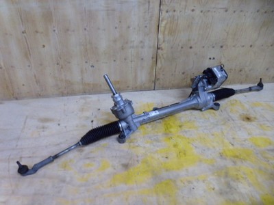

Merhabalar,
Dün sabah aracımı çalıştırdım daha 200 metre gitmeden direksiyon aniden ağırlaştı. Ekranda Direksiyon Desteği Arızalı Servis Gerekli uyarısını aldım. Aracı güç bela sağa çektikten sonra stop edip tekrar çalıştırdım. Direksiyon düzelmişti. Bende hemen servise gitmedim tabi. Sizlere bir sorayım dedim gerçekten servise gitmem gerekli mi ? Araç şu an normal çalışıyor ve arıza uyarısı almıyorum.

    Merhaba, Biraz uzun uzun açıklama yapacağım bu konu hakkında. Yaşadıklarım,İncelemelerim,Onarım,Değişim Hakkında açıklama yapma gereği duydum biraz karışık olabilir yazacaklarım fakat başına gele
  • Çocuğun hastalığı dolayısıyla anca yazabiliyorum.   Cuma günü @Serdar Eryürekli kardeşimin yönlendirmesiyle aracı Adana'ya bir ustaya götürdük. Öncelikle araç bilgisayara bağlandı, hata

    İşlemlerin hepsi faturalı olarak yetkili serviste yapıldı. Ticari amacım yok fakat net fiyat olayını özelden bildirmem daha doğru olur.  Ortalama 2 - 2500 lira arasında bir maliyeti tutuyor. Bir zaman
